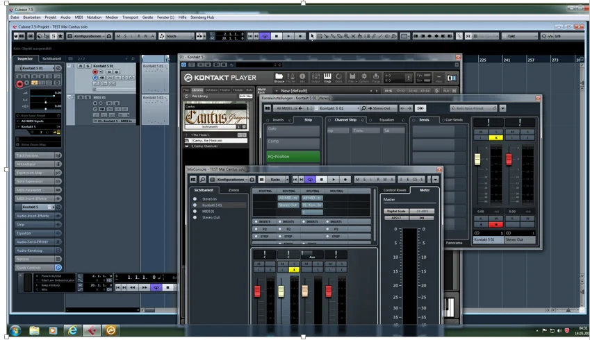

Anbei ein Screenshot des Projekts mit geöffnetem Mixer und geöffneten Kanaleinstellungsfenster der Instrumentenspur:

Dann aber bitte größere! Ich kann auf dem Shot da oben schon mal kaum was erkennen.
Das stimmt, den kann man auch gar nicht größer ziehen. Wusste ich nicht, sorry!
Das Problem mit den Screenshots ist, dass wenn ich das Snipping-Tool öffne, schließen sich andere Fenster, Mixer und so. Beides zusammen geht nicht. Deshalb habe ich beim o. a. Screenshot den ganzen Monitor per "Drucken"-Taste in Word kopiert und das Snipping-Tool darauf angewendet. Aber das ist dann ja auch nicht das wahre. Ich versuche es heute abend zuhause noch mal größer hier hochzuladen, vielleicht direkt das Worddokument?
