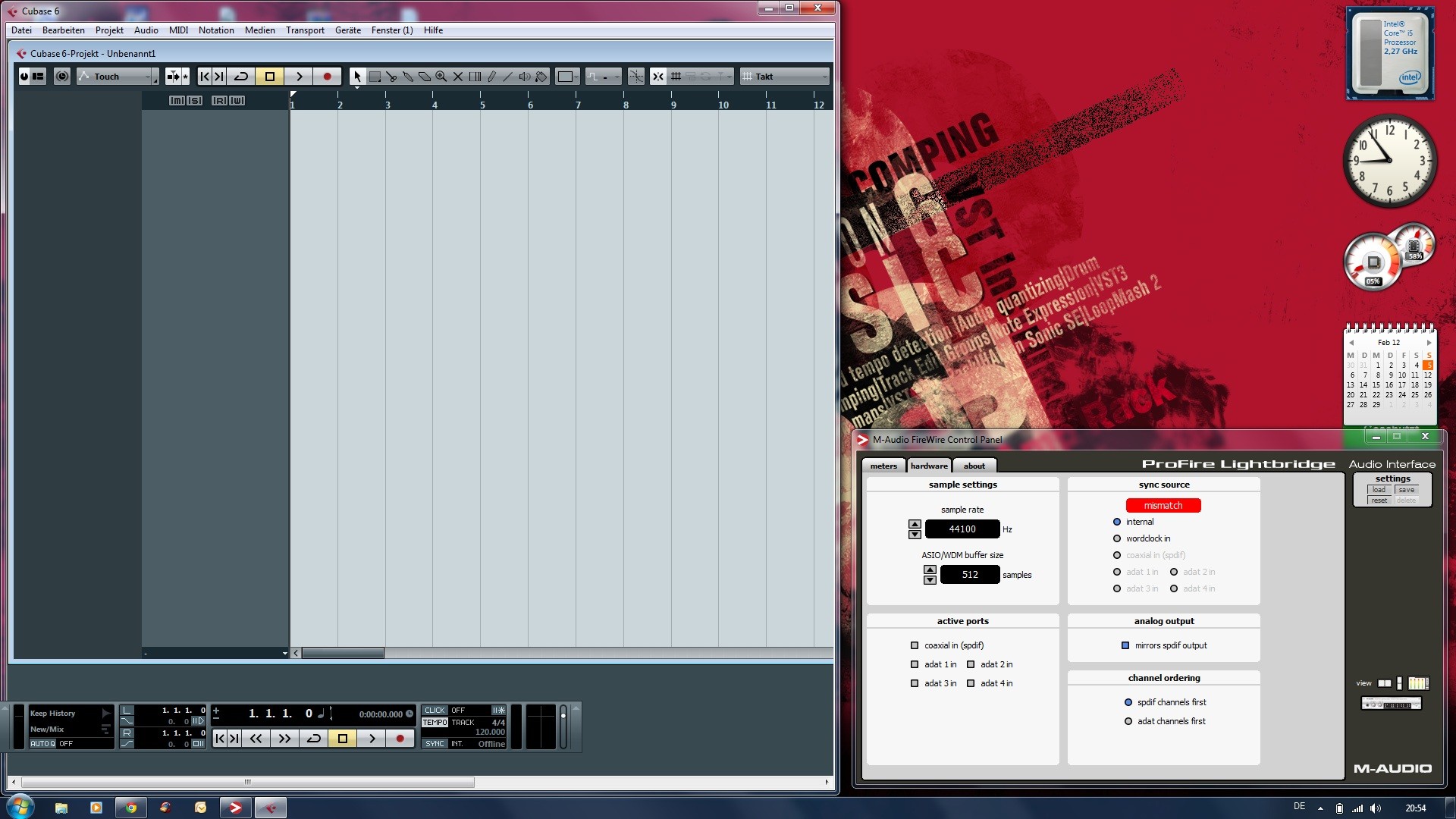

habe an mein Laptop Acer Aspire 8942G über eine FW-Expresscard (TI-Chipsatz) meine M-Audio Lightbridge angeschlossen. Wollte nun in Cubase 6 über den MIDI-Anschluss an der LB aufnehmen, geht aber nicht. Ich hab in den Treiber geschaut von der LB und da wechselt ständig die Sync Anzeige in mismatched - locked. Normalerweise sollte sie immer auf Locked stehen.
Es kommt auch kein Audiosound. ;(

Schon mal mit einem MIDI Monitor (www.midiox.com) geschaut was per MIDI In ankommt ?
Internal Clock, bist Du Dir sicher, das Teil hat doch nur Digitaleingänge ?
Was hängt am Digitaleingang ?
Mehrere Quellen an mehreren Eingängen ? Falls ja am besten per WordClock synchronisieren.

ah, hallo Bobo,
grad wollt ich pushen. ;)
Also ich hab nur mal MIDI angeschlossen. Wäre evtl. eine Verbindung mit SPDIF oder ADAT auch notwendig, um die Clock zu aktivieren ?
Verbindung ist eigentlich nur Rechner (Laptop), Lightbridge (per FW an Laptop) und Motif ES8 über MIDI an LB.
Kannst du unter activ ports den atat und den SPDIF abschalten?
Gruß
Thorsten
Reaktionen: slowhand73

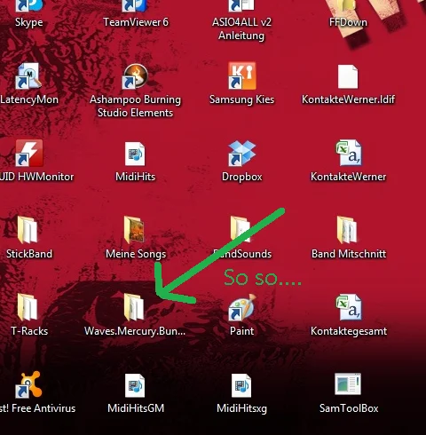

So sooooo :sx3: interessant! Haste da was übersehen oder was?

Das wäre ja noch schlimmer...bist du tatsächlich so drauf oder was? Sollte verboten werden..):hammer:

zufrieden so mit dem Bild
Bild geändert - bevor mir noch unterstellt wird, das AVAST und TeamViewer auch noch illegale Freeware ist ;)
Also der Treiber für die Lightbridge funktioniert einwandfrei - erst wenn ich Cubase starte, dann verliert das Interface die Synchronisation.
ist der treiber denn multi-clinet-fähig? läuft es evtl. auch als standard-wiedergabegerät unter windows?
