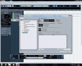

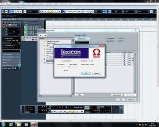

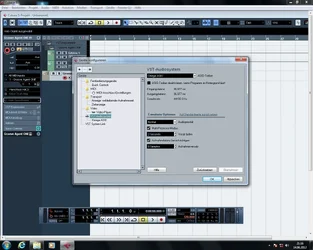

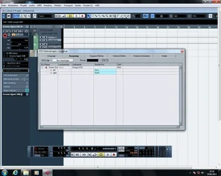

Ich stelle hier mal ein paar Screenshots von meinen Einstellungen rein. Vielleicht helfen die ja weiter.

Ich bin mir ja ziemlich sicher...wenn ich die Ursache gefunden habe, werde ich mir wieder denken..."ist doch eh klar...logisch...muss ja so sein...warum bin ich Depp nicht früher drauf gekommen?" :-D
