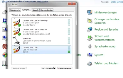

Hallo, ich habe mir Cubase LE7 angeschafft (64bit Version auf windows 7), weiterhin verwende ich das LEXICON Omega Desktop Recording Studio.
Standardmäßig bediene ich den Instrument- Eingang, der auf Line 3 geregelt wird.
Die Ports sind USB Assign 1-2.
Das Signal kommt zumindest im Lexicon an (Pegel schlägt hier aus)
In Cubase tut sich gar nix, deswegen habe ich gedacht ich mach eine Fehler bei den
VST-Instruments. Aber ich glaube der Fehler liegt schon bei den Treibern.
Installiert habe ich die Treiber von der URL:
http://lexiconpro.com/en-US/softwares/omega-driver-v2-7-windows
Jetzt bekomme ich an verschiedener Stelle immer wieder einen Pegel
bei den Eingängen. (siehe Anhang!!!)
Ich erkenne aber kein System hier!!??
(wenn ich den Lexico Mac USB ausschalte ist der Pegel manchmal an anderer Stelle)
Sind das die falschen Treiber,oder die falsche Einstellung??
Wenn da jemand was weiß, vielen lieben Dank!!

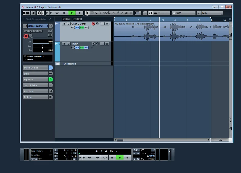

Die Aktivierung von Cubase habe ich nun versucht, auch die Zweisung der Audioports
ich bekomme kein Signal in CuBase, egal was ich tue!!
Jetzt habe ich mal den umgekerten weg versucht. Einen Song importiert, auch hier wieder
bei dar Portzuweisung diesmal für die Ausgäge!! (sie Presets oder Stero link, Stereo rechts, versch.
Varianten) Kein Pegel, nichts!! (siehe Bild)
Zumindest hier müsste man doch ein Signal bekommen??

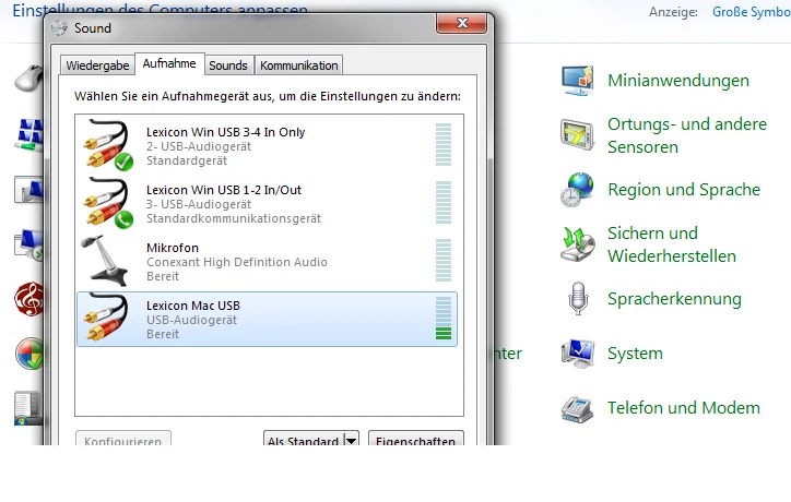

ich bekomm jetzt zumindest ein Signal im windows Menü:
d.h. wenn ich USB 1-2 auswähle bekomme ich ein entsprechendes Signal (rechter grüner Balken)
dann ebenfalls wenn ich das Instrument über den USB 3-4 laufen lasse.
Das heißt ja, dass mit den Treibern alles o.k, ist!!
Aber wie gesagt, in CuBase tut sich nix!!

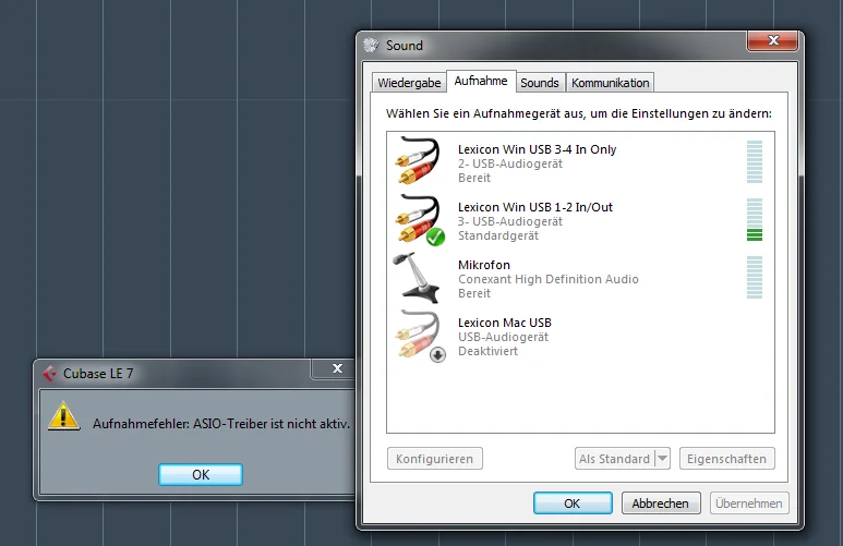

Ein Bild sagt mehr als 1000 Worte: ASIO Treiber nicht aktiv, trotzdem
behauptet windows 7 das Gegenteil!!
Vielleicht hilft das???
