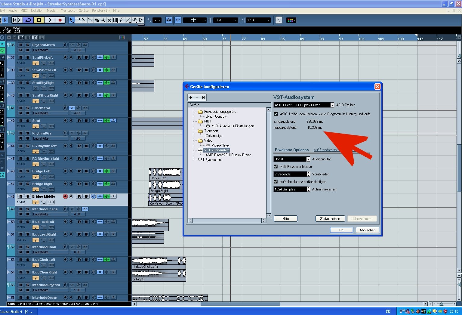

Also... nach einer Komplett-Deinstallation und anschließender Neu-Installation [g=539]Cubase[/g] Studio 4-DVD->(reboot)-> Update 4.1.0->(reboot)->Update 4.1.2 läuft es nun. Aber interessant finde ich, dass die Eingangslatenz des [g=12]ASIO[/g] DirectX Full Duplex Treibers traumhafte Werte ergibt. -15 ms!
Klasse :-D
Greetz Thomas
EDIT: Ist die Ausgangslatenz. Trotzdem klasse ;-)
