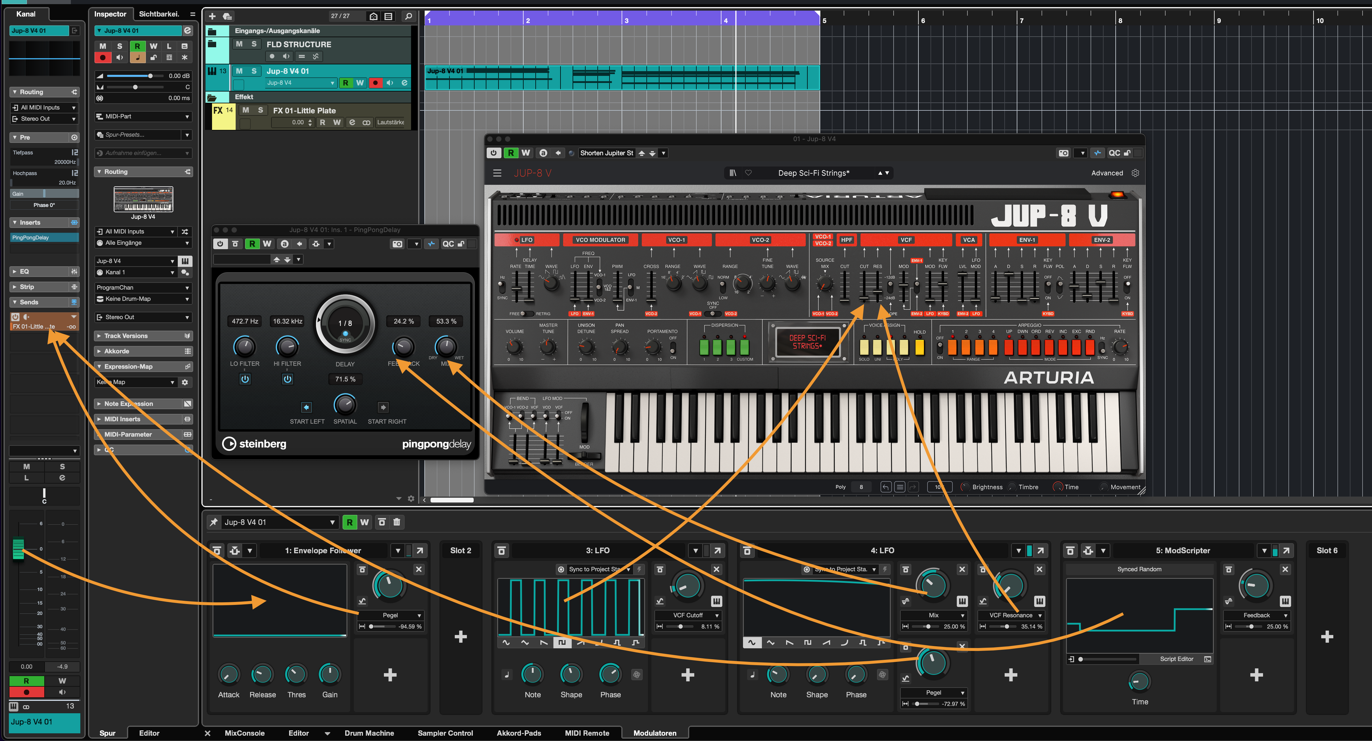

Die Modulatoren sind schon mehr als der Ersatz für einen Sidechain. Hier mal ein schnell gestricktes Beispiel:
Der Envelope-Follower folgt dem Eingangssignal des Arturia Jupiter und moduliert gegenläufig den Send-Pegel von Send 1.
Der LFO 3 moduliert den Cutoff vom Jupiter, während der LFO 4 -mit jeweils verschiedenen Richtungen- den Mix-Pegel des PingPong-Delays im Insert und auch nochmal den Pegel des Effekt-Sends steuert. Der ModScripter moduliert das Feedback des PingPong-Delays im Insert. Und das eben jetzt nur auf einer Spur und hier ist noch kein Sidechain von einer anderen Spur als Modulationsquelle eingesetzt.
Dabei werden auch keine "Kabel" gezogen, sondern einfach nur im Modulator auf "lernen" und dann auf den gewünschten Zielparameter geklickt.

Hast du diese Pfeile mit einer Grafiksoftware gemacht oder ist das Teil von Cubase?😮
Falls erstes, dann schick das man an Steinberg. Wäre ja toll, wenn Cubase eine grafische Verkabelung hätte, die man an ein als knipsen kann so ähnlich wie im Reason.
Die Pfeile habe ich mit dem Screenshot-Tool vom Mac gemacht. Ich fände so eine Darstellung auch eher verwirrend, zumal ja auch Parameter betroffen sein könnten, die in der GUI ausgeblendet sind, z.B. die erweiterten Parameter bei den Arturia-Plugins.
