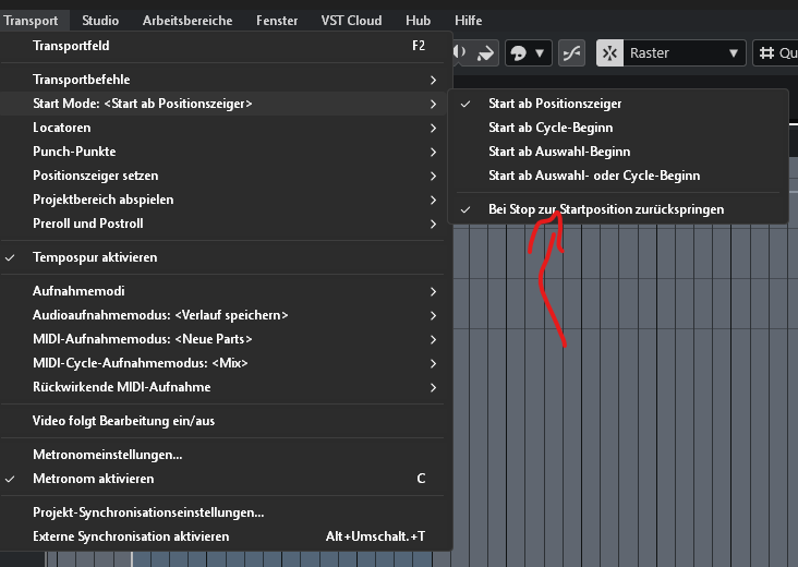

Die Funktion gab es schon immer, nur war die vorher in den Programmeinstellungen und ist jetzt unter dem Reiter Transport zu finden.
Die Funktion heisst "Bei Stop zur Startposition zurückspringen". Da muss der Haken raus. Bei mir ist der gerade gesetzt.
Der letzte, abgesetzte Eintrag unter "Start ab".

@Realist: Danke, aber wie oben beschrieben, hat genau das keinen Effekt (bei mir).
Funktioniert bei mir wie es soll...
Wenn ich "Bei Stop zur Startposition zurückspringen" abwähle, fährt es da weiter so er stehen geblieben ist.
