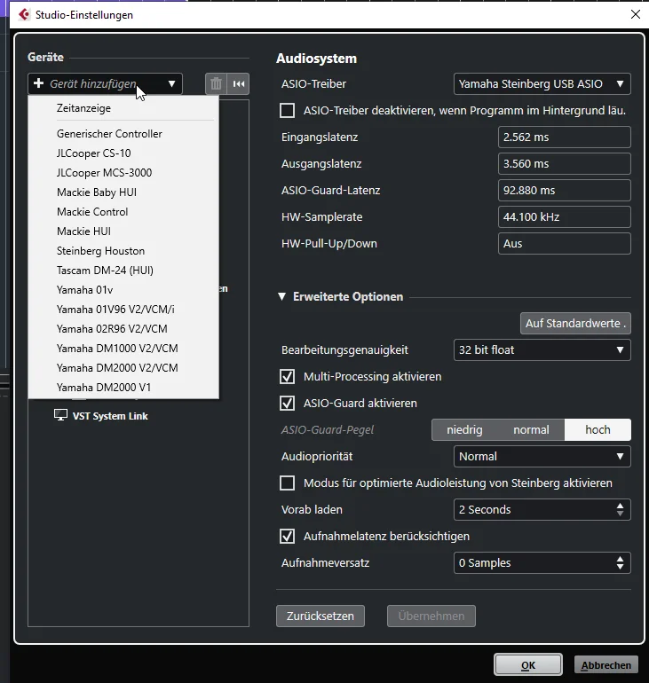

In Cubase (Elements übrigens) wird das im Treiber "Gerät Hinzufügen" auch nicht angezeigt, deswegen bitte ich um Hilfe ob sich da irgendwas machen lässt. (Meinetwegen stelle ich auch die ganzen Knöpfe per Hand ein, aber wenn ich wüsste wie das geht....)

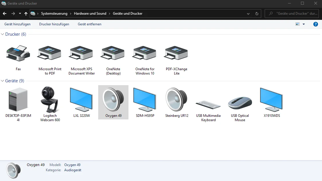

Angehängt sind auch noch Bilder von der Geräte Übersicht + Cubase Menü!
Ich denke du meinst u. A. das Benutzen der Transportasten etc. Falls es beim Hersteller kein vorgefertigtes Setup gibt, mußt du leider, wie ich bei meinem Arturia* Keylab, selber Hand anlegen und dies ist in Cubase leider noch nicht ganz so einfach. Ich hoffe, daß sich das in Version 12 ändert.
Hier gibt es ein Tutorial direkt bei M-Audio:
Und hier noch eine kleines Video Tutorial auf den Youtube Kanal von Sound & Recording:
