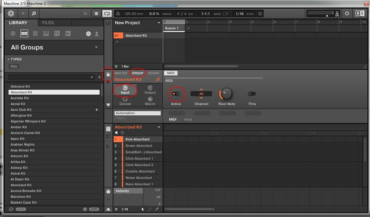

Hey,
versuchs ma hiermit
nun habe ich verschiedene sounds auf den pads, soweit so gut. ich weiß jedoch nicht wie und wo ich den pads den sound den ich haben möchte zuweisen kann. und einen beat aufnehmen kann ich auch nicht.
dein Keyboard bzw. deine Pads senden bestimmte Midinoten ans Plugin, die müsstest du am Keyboard auch definieren können. Normalerweise sind sie in der Standardbelegung in Reihe geschaltet (also z.B. C1, C#1, D1, D#2 ...), wenn also dein erstes Pad auf der ersten Kick des Kits liegt, dann müsstest du alle Slots im Kit abdecken. Dazu kannst du auch mal den Regler "Root Key" bewegen. Wenn die Pads dann korrekt liegen und du möchtest Sounds tauschen, dann verschieb sie einfach im Maschine Kit
Falls deine Pads am Keyboard nicht so eingestellt sind oder du es anders haben möchtest, dann musst du das am Keyboard machen.
