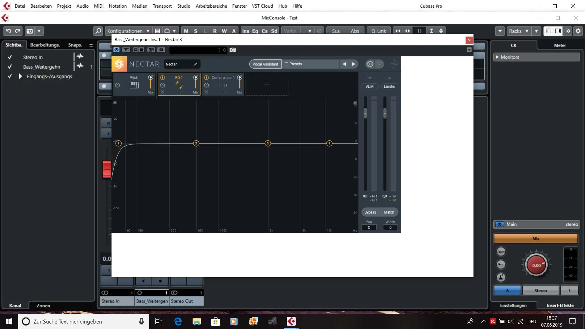

Jetzt habe ich aber selber ein Problem: ich arbeite mit WIN10 und bin von Studio One zu CUBASE10 gewechselt. Wenn ich z.B. Nectar3 von Izotope* lade, erscheint es in einem Fenster, füllt es aber nicht ganz aus. Das wäre ja kein Problem: aber die Mausaktionen finden nicht mehr dort statt, wo der Mauszeiger auf dem Bildschirm ist. Ich muss immer ca 2 cm weiter rechts klicken, wenn ich ein Element treffen will - so kann ich nicht arbeiten!
Ich habe mal ein bischen rumprobiert und herausgefunden, dass wohl alle skalierbaren Plugins (auch von anderen Herstellern) dies Problem haben?! Bei Nectar2 habe ich das Problem nicht, es ist aber auch nicht scalierbar.

Der HDPI Modus in Cubase 10 kann unter Umständen Probleme machen. Ist der aktiviert?
Mal die Grafikeinstellungen überprüfen. Nutzt Du Scaling?
Sind die betroffenen Plugins VST2 oder 3? Wahrscheinlich die 3er?

Danke an alle - das Problem ist gelöst!!! Der HDPI Modus war nicht aktiviert, ich hab ihn einfach mal aktiviert -> alles in Butter!!!!
