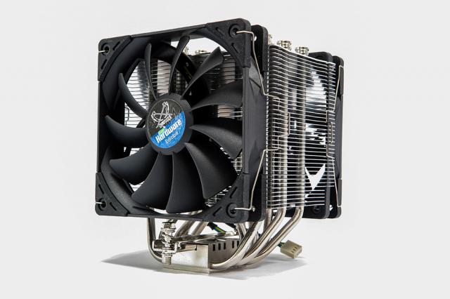

Den Ryzen 3700x (default TDP 65W) kannst du mit einem Scythe Mugen 5 PCGH Edition unterhalb der Hörschwelle betreiben.
