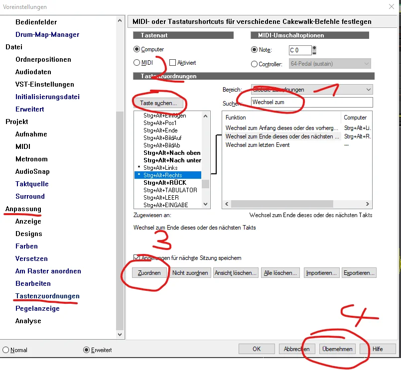

Hi Wolfgang!
Ich habe den Taktsprung hier Strg+Alt+Rechts/Links zugewiesen (Mausrad geht imho nicht):
Bearbeiten/Voreinstellungen/Erweitert (unten)/Anpassung/Tastenzuordnungen
ciao
André

SUPER!
Jetzt läuft wieder alles wie vorher. Vielen Dank.
