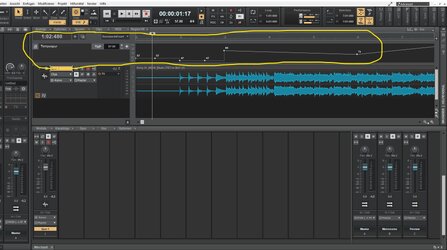

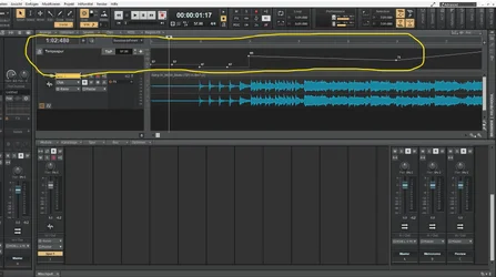

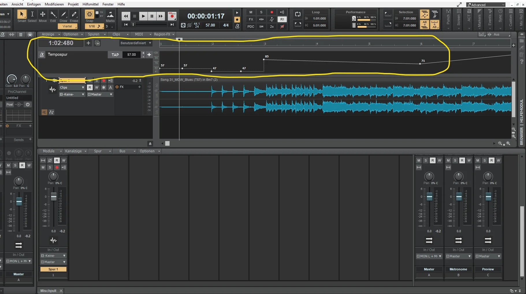

Hallo Stevie Ray, wenn ich dich richtig verstanden habe, dann öffne dein Gitarren-Track, in Cakewalk nach dem Öffnen kannst du das Tempo mit Tempospur in Cakewalk an den gesetzten punkten ins Plus oder minus ziehen. Was anderes fällt mir jetzt auch nicht ein.

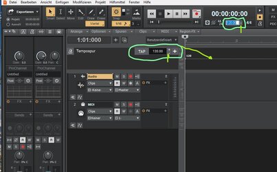

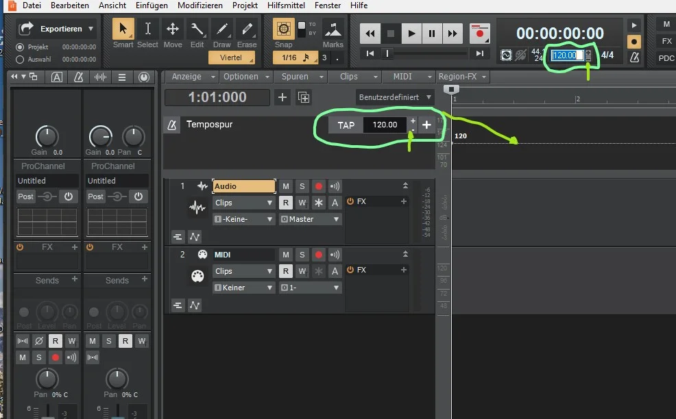

Mit der Maus wie auf der Abbildung rechts oben dann Doppel klick mit linker Maustaste so erscheint die Plus-Minus Darstellung in Cakewalk Transporter. Bei der Tempospur ist die Plus-Minus Anzeige schon zu sehen wie auf der Darstellung Links unten so kannst du das Tempo auch Bpm Plus, Minus Schneller oder Langsamer einstellen.Wobei das geht bei Tempospur auch Rechts an der Line wo du durch Klicken mit der Maus die Line hoch und runterziehen kannst also das Tempo Schneller oder Langsamer machst.
