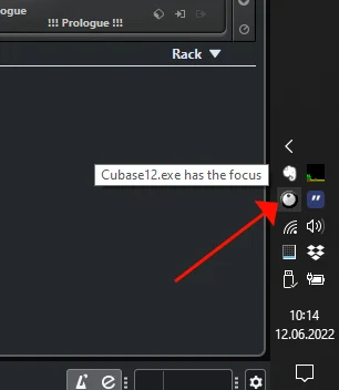

Was sagt denn der Treiber, wenn Du Cakewalk by Bandlab gestartet hast und mit der Maus auf das Shuttle-Symbol fährst?
"Cakewalk.exe has the focus"
Sieht alles gut aus, allein: kein Tastendruck macht irgendwas auf dem Rechner.
