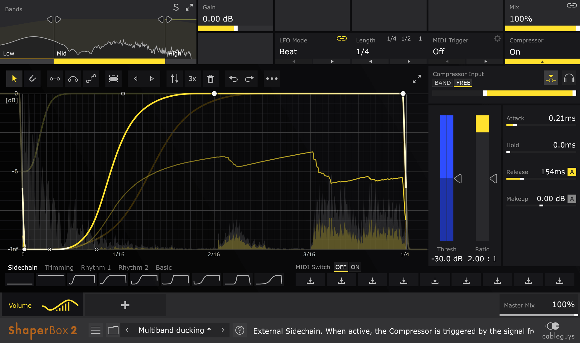

Schmeiß es wieder runter. Buggy und seit Ewigkeiten ohne Update, plus teuer. Ich würde heute zu cableguys gehen.
