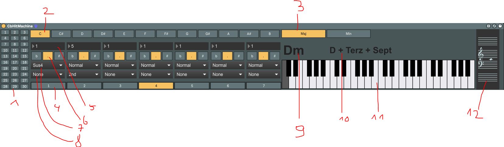

So habe ich mir v0.3 vorgestellt:
1: Hier kann man aus den voreingestellten Pattern wählen. Diese werden dann in den Patterneditor (5. bis 8. x 7) geladen
2: Hier kann man die Tonart wählen
3. Hier kann man das Geschlecht wählen
4. Hier kann man wählen, wieviele Schritte das Pattern hat.
5. Hier kann man (pro Patternschritt) wählen, welche Stufe gespielt wird.
6. Hier kann man (pro Patternschritt) wählen, ob die Stufe "erhöht" oder ""vermindert" gespielt wird.
7. Hier kann man (pro Patternschritt) wählen, welche Akkorderweiterung gespielt wird.
8. Hier kann man (pro Patternschritt) wählen, welche Inversion gespielt wird.
9. Hier wird der gespielte Akkord dargestellt
10. Hier wird der Grundton + Intervalle des gespielten Akkords dargestellt
11. Hier wird der gespielte Akkord auf der Klaviatur dargestellt
12. Hier wird der gespielte Akkord in der Notation dargestellt.
Sorry, aber auweia. Bevor man irgendeinen Akkord spielen (bzw. Änderungen vornehmen) kann, muss man in Pulldowns und Co. rumfuhrwerken? Das halte ich für wirklich alles andere als für eine Arbeitserleichterung.
