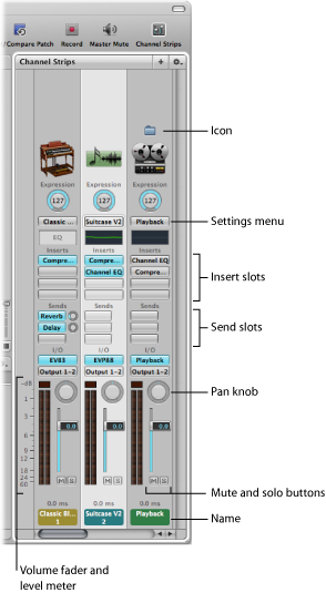

http://documentation.apple.com/en/m...sociatingWithMessierRevision-43987WPS-1032438
Channel-Strips: In den Channel-Strips kreieren Sie Ihre Sounds und passen diese an.
MainStage-Channel-Strips ähneln den Channel-Strips in Logic Pro 8 und verfügen
über Inserts, Sends und I/O-Menüs sowie Pegel-Meter, Fader, Panorama-Drehregler
und weitere Controller.
