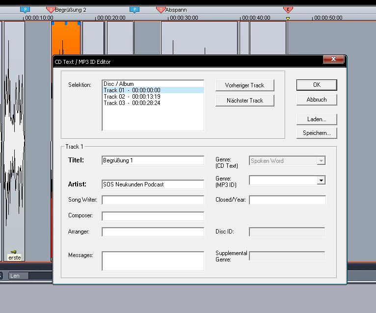

ich mache nun echt schon seit 10 jahren [g=420]Cd[/g] `s und lasse diese vervielfältigen
aber dennoch habe ich es noch nie geschafft das ich [g=420]CD[/g] text mit draufbrenne.
also das zb im windows mediaplayer immer das steht was ich dem title eingegeben habe.
gerade bin ich wieder am rumbrennen weils diesmal wichtig ist.

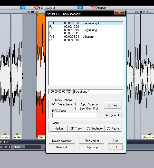

ich erstelle [g=420]CD[/g]`s immer mit samplitude und da sieht es bei mir nun so aus.
brauche ich da nen speziellen brenner? oder mache ich da was falsch?
ich brennen zur zeit mit nem LG usb externen brenner der eigentlich erst 2 monate alt ist.
also bei mir steht nach dem brennen immer für jeden titel:" spur 1" usw

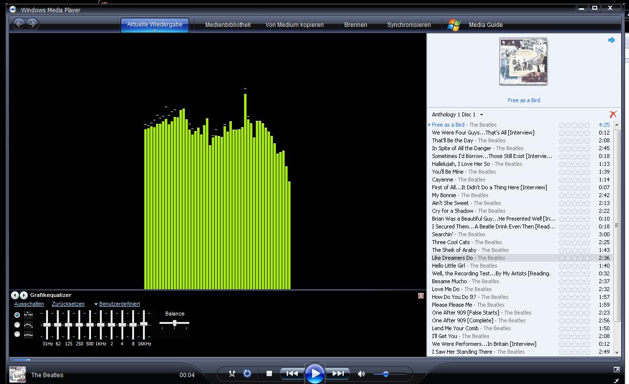

hmm daran habe ich auch schon gedacht, aber wenn ich zb ne uralte beatles [g=420]Cd[/g] einlege und diese im mediaplayer öffne steht bei mir rechts dann der album name wie aufm bild da unten.
also daran kanns bei mir nicht liegen

ist das denn auch wirklich eine "echte" [g=420]CD[/g] mit [g=420]CD[/g]-text - oder nicht vielmehr eine gerippte, sprich mp3-Dateien, die per ID3 Tags ausgelesen wird?
EDIT: es wird wahrscheinlich so sein, dass diese Beatles-[g=420]CD[/g] per CDDB-Abfrage online ausgelesen wurde
ne ist ne echte audio [g=420]CD[/g] die ist so alt das es da glaube noch gar keine mp3`s gab. im fenster geöfnet heissen alle titel track.cdr
wiso, ich dachte nur ich kann solche [g=420]CD[/g]`s nicht machen.
geht das nun überhaupt garnicht?
Achja, bezüglich Player:
WMP fragt (wie auch Winamp) im Internet nach, welche [g=420]CD[/g] das denn wohl ist und holt sich so die Titel.
EDIT: zu spät
hey stimmt das könnte sein. ja bestimmt sogar. deshalb hats auch ne weile gedauert bis die titel angezeigt wurden.
aber was ist nun kann man sowas auch direct in die [g=420]CD[/g] reinbrennen?
ja aber [g=420]CD[/g]-Text ist etwas anderes, als ID3-Tags oder die Titel per CDDB-Abfrage zu erhalten! wie gesagt, der WMP kann direkt KEINEN [g=420]CD[/g]-Text auslesen, daher muss er es online per CDDB erfragen ;-) teste mal den MPC, der kann [g=420]CD[/g]-Text direkt auslesen - ohne Internet-Abrage
