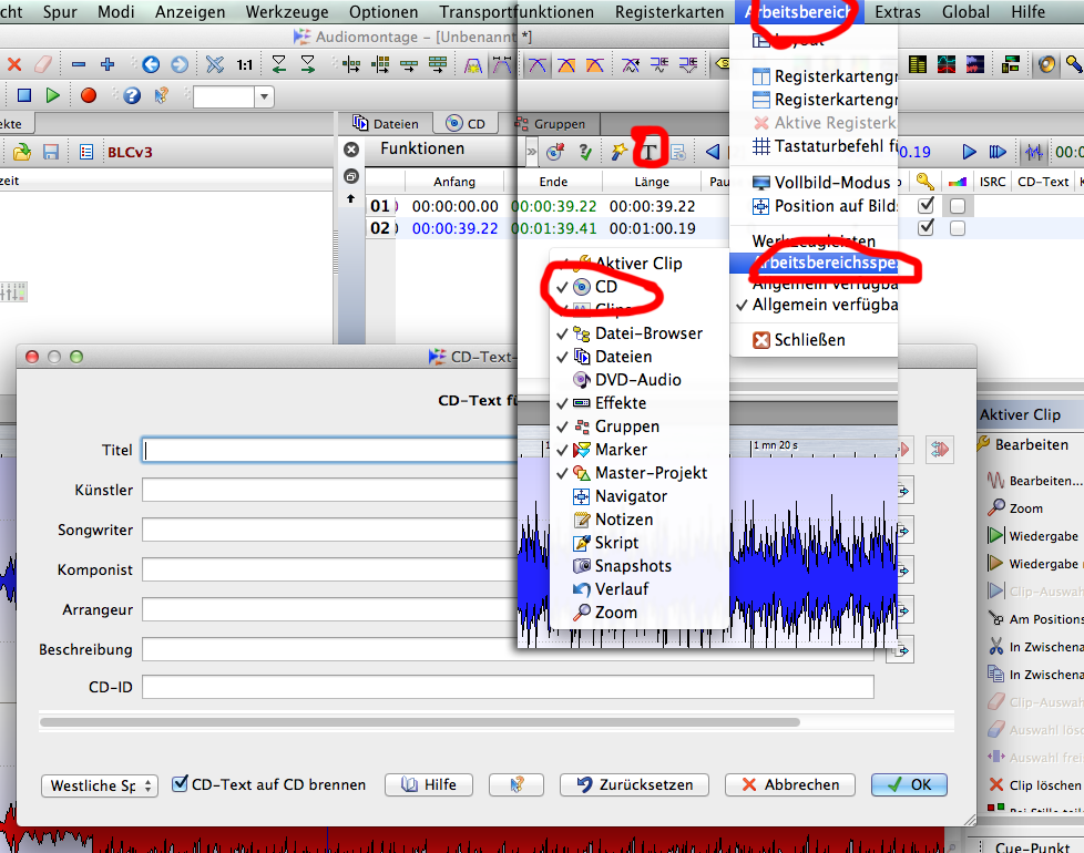

Wie kann man mit Wavelab 7 Cd-Text Daten auf eine CD brennen?
Aus der Hilefedatei werd ich nicht schlau.
Weiss keiner was?
so:
Ach ja, dazu musst du in der Audiomontage-Umgebung sein glaube ich.

Alles kann man da eingeben. Vom Album- zum Interpreten- bis zum einzelnen Songnamen.
Das erste Fenster was du in meinem Screenshot siehst, ist einfach nur das erste Fenster ;) für die Albuminfos.
