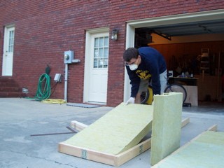

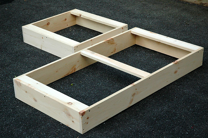

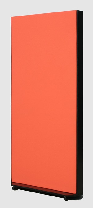

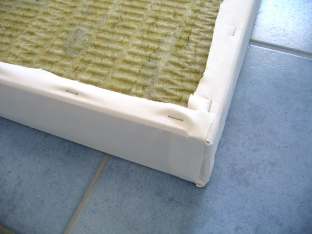

Hier noch ein paar Impressionen, wie man sich so etwas auch relativ preisgünstig und chick an einem Wochenende selbst zusammenbauen kann.
Wenn man nicht gerade zwei linke Hände hat :-)
Du kannst auch anstelle der Stellfüße Rollen darunter setzten, dann kann man die Elemente noch bequemer handeln.
- Rahmen Bauen.
- mit Mineralwolle füllen.
- mit Akustikstoff Deiner Wahl bespannen, den Du z.B. hier kaufen kannst.
Hau rein !!
