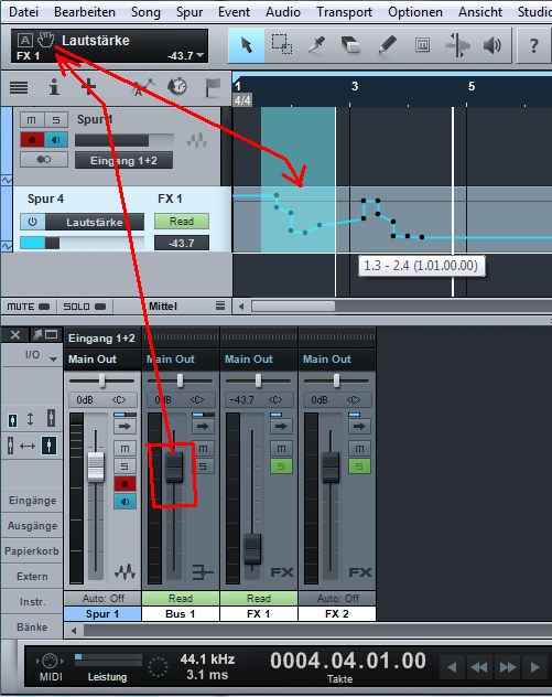

Rechts-Klick auf dem Fader, dann kann man eine Automationsspur hinzufügen. Etwas merkwürdig und umständlich (ich bewege mich ja im Arrangier-Fenster), aber wenn man es weiß ...
Der einfachste Weg eine Automationsspur anzulegen - oder zu einer bestehenden Spur hinzuzufügen ist, in dem man wo immer man sich im Arrangement befindet, den Parameter, den man Automatisieren will einfach kurz anzufassen. Sofort wird dieser oben links in Studio One im Fenster angezeigt.
Und dort befindet sich ein Hand-Symbol. Diese Hand fässt man an, und zieht sieh wo immer man will ins Arrangement. Schon wurde eine Automationsspur mit exakt diesem Parameter erstellt. Das funktioniert mit allen Plugins, Mixerreglern und eben auch mit den Busvolume-Fadern.
Es sind lediglich 2 Mausklicks, dann ist das Ziel erreicht. :)
(die Methode mit Rechtsklick auf den Fader - braucht ebenfalls nur 2 Mausklicks, bis das Ziel erreicht ist. Weiss jetzt nicht, was daran "umständlich" ist. Aber jeder wie er mag. Dafür gibts eben mehrere Lösungen.)
Zu Automationspunkten:
Man braucht nicht ALT festzuhalten, um mehrere dieser Automationspunkte zu markieren. Man kann sie auch einfach so markieren. Mit Maus festgehalten drüberfahren - fertig. Dann kann man genau diesen selektierten Bereich einzeln verschieben.
Wenn man einen Schritt weitergehen möchte, und tatsächlich EINZELNE nicht zusammenhängende Punkte gemeinsam verschieben möchte (sehr ungewöhnlich, aber geht), dann hält man SHIFT gedrückt und wählt die einzelnen Automationspunkte einzeln an. Wenn alle gewünschten weiß markiert sind, können genau diese gruppiert verschoben werden.
Das funktioniert bei mir allerdings nicht mit allen Plugins. Beim Predator, ImpOSCar 2, Alchemy-Player, Vanguard, Geist oder Stylus muss ich immer mühsam im Hinzufügen-Menü die Midi-CCs raussuchen. Beim OP-X, Poly-Ana und weiteren funktioniert das von Dir beschriebene System dagegen. Ist das bekannt oder nur bei mir so?
dies plugins verwenden halt midi-controller anstelle von automationsparametern. eine abhilfe kann ich dir gerade nicht verraten.
