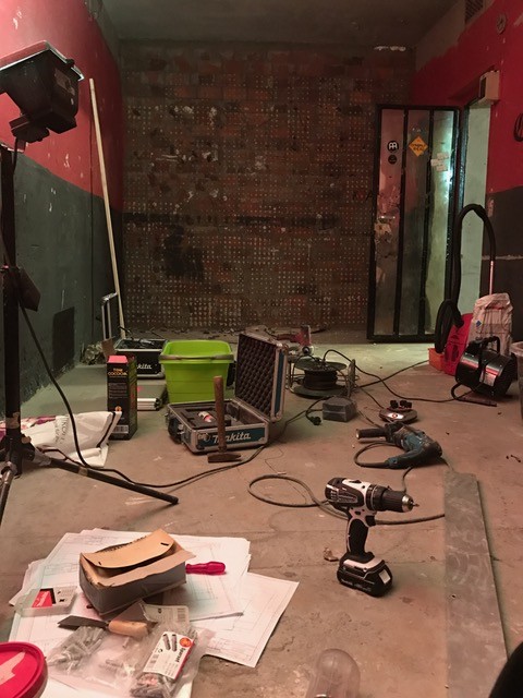

So der Raum ist leer und die Woche kommt neuer Estrich rein.

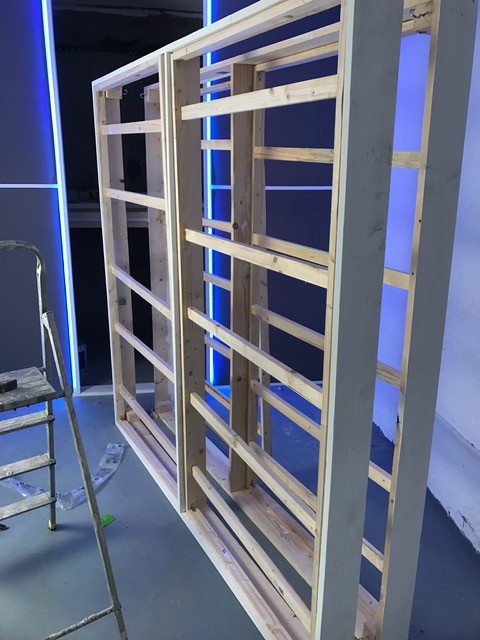

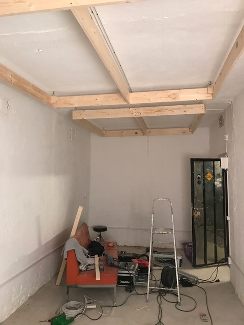

Die letzten zwei Wochen waren wir jetzt fast Tag und Nacht im Bunker und haben weiter umgebaut. Die Wände sind gestrichen, der Boden ist neu ausgegossen mit Fließestrich und neu beschichtet worden. An der Rückwand ist die Verlattung für die Steinwolle der Bassabsorber angebracht, davor der Sichtschutz aus Latten und bezogenen Kreuzrahmen. Die Deckenabsorber hängen auch schon und müssen nur noch befüllt werden. Strom ist verlegt und die Tage kommen Sofa Schreibisch und PC rein um den Raum ohne Dämmung zu messen. Was jetzt noch fehlt ist die Wolle und der Diffusor für die Rückwand. Der wird relativ günstig werden mit 114€. Hier die Daten aus dem Online Rechner und die Zeichnung. Der Diffusor wird aus 3mm MDF und Styropor gebaut. am Ende mit Sprühlack für Styropor Schallhart gemacht.

Und hier die Bilder vom restlichen Bauvorschritt. Messungen folgen bald.

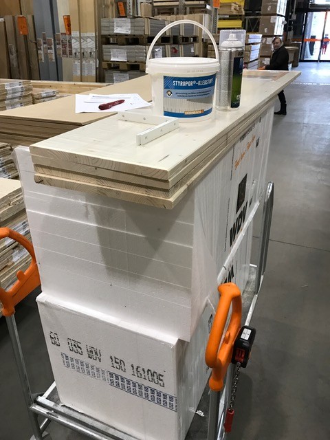

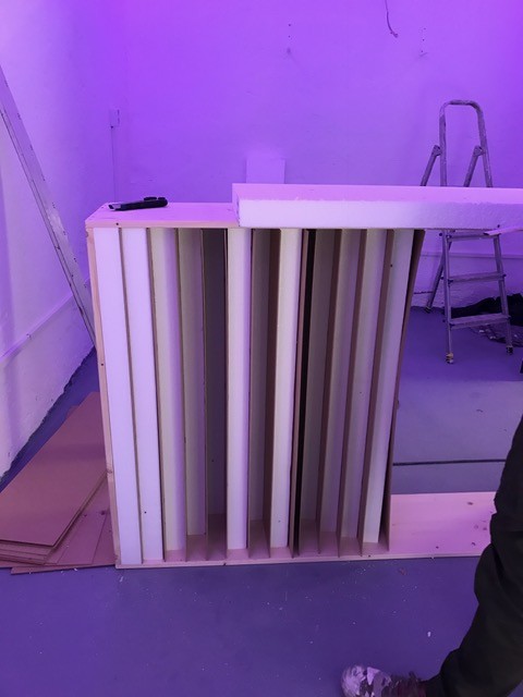

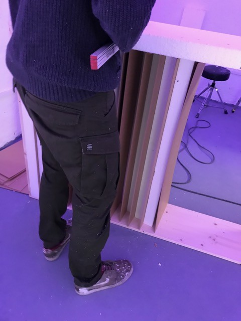

So der Diffusor ist fertig und ich muss sagen, er war das unangenehmste was wir jemals gebaut haben. Styropor ist auf jeden fall der richtige Werkstoff, aber besorgt euch bitte keinen Sprühkleber, er hat zwar nicht das material aufgelöst, aber gedeckt hat er auch zu 0,0%. Wir sind so vorgegangen:
-den Kasten zusammen geschraubt mit einer Höhe von 99,5cm an den Seiten
-die 100cm hohen Styroporplatten 2cm unter Maß gesägt, also wenn sie 12cm lang sein sollte nur 10cm
-dann immer eine Schicht punktuell Styroporkleber, dann das Styropor, dann Kleber, dann mit Zollstock ausrichten vorne, dann Kleber, dann eine Finne und wieder von vorne.
Platten die sehr kurz waren haben wir vorne mit Syropor Resten gestützt damit die Breite der Kammern gleich bleibt. Da alles gequtescht war hat es sich auch nicht mehr bewegt.
DAS TEIL SO AUF KEINEN FALL DREHEN
Wir haben es gemacht, es ist alles verrutscht und wir konnten von vorne anfangen :D
Also die Unterseite einfach von unten streichen.
Als Farbe haben wir einfach dick weiße Wandfarbe genommen.
Sieht top aus und hält nach dem aushärten auch bombe.
