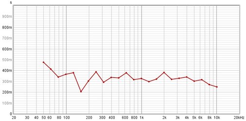

2. Insgemsamt ist die Nachhallzeit über einen großen Frequenzbereich deutlich über den oft gelesenen 300ms

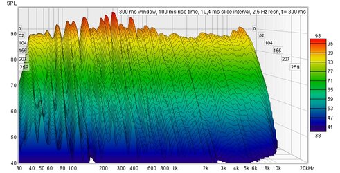

Zur Abschätzung möglicher weiterer Maßnahmen hänge ich die Messungen des unbehandelten Raums an, gemessen mit beiden Lautsprechern zusammen. Für den Bassbereich ist noch wichtig, dass ich nur 5" Boxen habe, die natürlich nicht so weit runter spielen.
vielleicht verwechselst du das auch mit dem allgemeinen Nachhall. Dein Raum wirkt ja relativ zugestellt, weshalb ich nicht davon ausgehe, dass du ein massives Flatterecho hast. Aber ich bin da auch kein Experte und hören kann ich es ja jetzt auch nicht.
ja stimme ich zu
Frequenzgang gern noch etwas "glätten"
Der kommt ja von deiner Sitzposition zu den Lautsprechern und den Erstreflektionsflächen... Vorwiegend ist das der Lautsprecher selber und die Aufstellung (SBIR).
eure Meinung hören
Wenn dir das Ergebnis egal ist, hauptsache bisschen besser kannst du deine Absorber da hin hängen. Sie sind halt nicht in den Erstreflektionspunkten der Lautsprecher.
Insgesamt würde ich dir empfehlen alles auf Kopfhörer zu machen. Der Kamin und die Fenster sind genau im Erstreflektionspunkt. Der Schreibtisch ist auch irgendwie im Wweg. Du bist zu weit weg von den Lautsprechern. Ich würde behaupten du hast in deinem Hörpunkt zurzeit Reflektion von der Fensterwand, dem Kamin, dem Boden und der Decke zusammen gemischt mit dem Direktschall von deinen Monitoren.
Die Dachschräge ist zwar was deine tiefen angeht absorbierend, aber du hast ja auch von der eine Erstreflektion. Alles nicht so schön.
Wie gesagt, wenn du bei Meetings weniger Nachhall in der Sprache und eine besseres Gefühl beim Sprechen haben möchtest, dann leg dir nen Teppich rein und mach an den kahlen Wänden bisschen Absorber ran.
