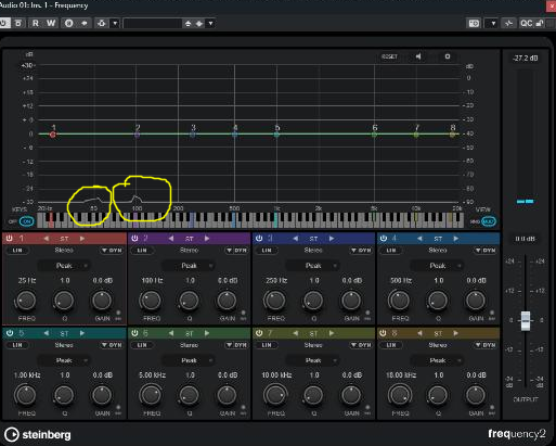

Hallo zusammen,
ich habe seit kurzem den Manley Massive Passive in der Mastering Edition. Leider erzeugt er ein Brummen, sobald ich den EQ aktiviere. Dieses Brummen hört man zwar nicht, solange Musik läuft - aber man hört es über Kopfhörer sobald Stille ist - nicht laut, aber es stört eben und sollte meiner Meinung nach bei einem so hochwertigen Gerät nicht auftreten. Sobald ich den EQ auf Bypass schalte, verschwindet das Brummen. Ich habe den Manley auch testweise als einzigen am Stromnetz - neben dem RME Fireface UFX III, mit dem ich es verbunden habe, angeschlossen. Das Ergebnis: Das Brummen ist immer noch da, also liegt es nicht an anderem Outboard Gear. Auch ansonsten habe ich nur den Kopfhörer am RME - keine Aktivboxen oder sonstige Monitore, und keine weitere Hardware aktuell, da ich mein Studio gerade neu verkabel.
Ich habe mal einen Screenshot angehängt, es zeigt die typischen Problemfrequenzen bei 50 und 100 Hz.
Habt ihr evtl. eine Idee was ich noch probieren kann? Ist das Gerät evtl. doch defekt?

Mit dem Manley, dem Dangerous Bax EQ, dem SSL TheBus+ und dem SSL Fusion in der Kette liegt der Ausschlag bei ca. -69db. Sobald ich den Manley bypasse, ist nichts mehr da. Das heisst, die nachfolgenden Geräte verstärken das Problem des Manley
