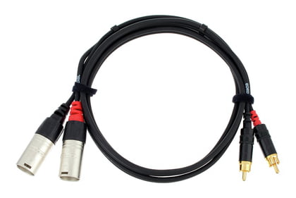

Das Problem bei der Verkabelung ist nicht Klinke oder XLR, sondern die Tatsache, das Cinch dabei ist.
Diese Kabel - speziell als Adapterkabel gibt es so gut wie nur als Stereo-Paar.
Dann musst Du den "Spleiß" erfragen - speziell auf der Klinken/XLR-Seite. Das ist das Maß, wie Lang die Kabel ab der Trennstelle sind.
Die Alternative wäre, ein kurzes Adapterkabel zu nehmen (Cinch auf XLR):
und das mit einem normalen XLR-Mikrofonkabel zu verlängern.
Damit kommst Du mit nur einem Kabel vom Rechner weg (ist schon mal etwas ordentlicher).
