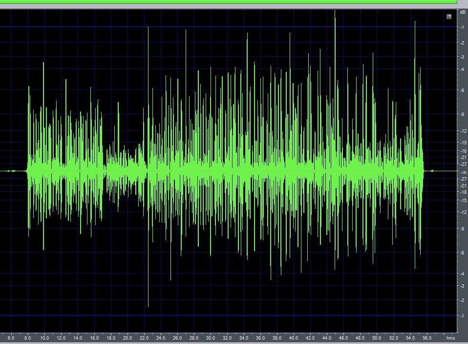

Kannst Du mal einen Screnshot von eine aufgenommenen Spur in Cubase machen?
Edit: hast Du mal versucht, vom Kopfhörer nur eine Muschel aufs Ohr zu nehmen, und das andere Ohr frei zu lassen, so daß Du Dich einfach direkt hörst?
  • #46
Das wäre die letzte Lösung, wenn nichts geht (Ein Ohr freihalten). Das könnte ich natürlich sowieso machen. Kann das nicht irgendwie mit dem komischen Treiber zusammenhängen?
Falls nicht: Irgendeine Idee, wie ich das Problem in ZUkunft lösen könnte?
Im Anhang findest du eine Aufnahme von Gestern.

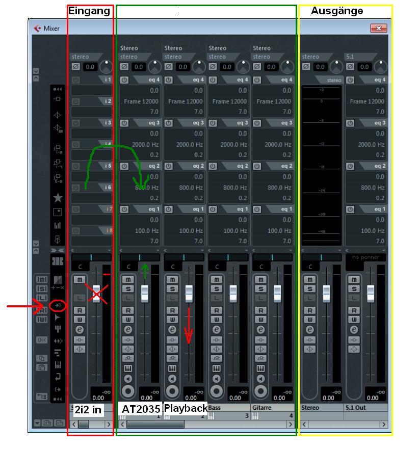

ich mach auch mal einen bildhaften versuch. mit dem symbol im roten kreis kannst du dir den/die eingangskanal/-kanäle einblenden. wenn dort pegel (via 2i2-gain) gesund, dann nicht mehr anfassen! alles, was du dort (roter kasten) jetzt insertierst, wird mit aufgenommen (destruktiv).
im grünen (und gelben) kästchen instertierte plugins werden nicht mit aufgenommen (nondestruktiv).
im grünen feld passt du dir die lautstärken zu einander an (mixer halt) und kannst in die kanäle ggfs. auch comp/lim insertierten, um über deren gain- oder outputregler das micsignal (nondestruktiv) lauter zu machen. aber am besten einfach den playback-kanal leiser machen.
bei mehreren playback-kanälen ggfs. diese kanäle markieren und verbinden und dann quasi als gruppe runterziehen.
p.s.: und lass mir den clemens in ruhe! der gehört zu den guten. du darfst dich glücklich schätzen, dass er sich deinem eigtl. marginalen "problem" annimmt.

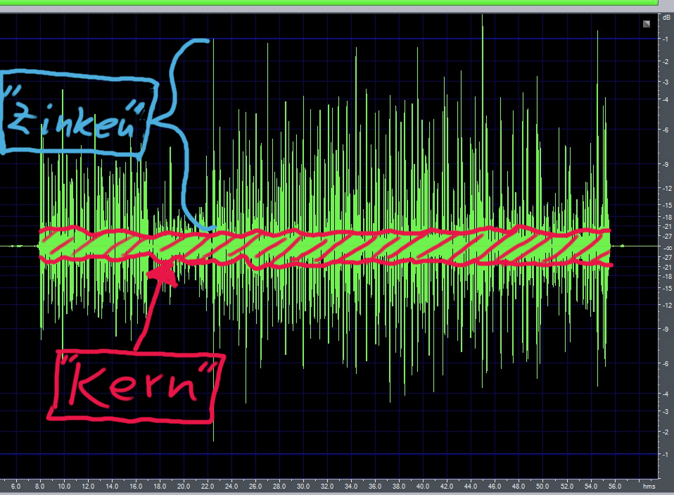

Bei Deiner Aufnahme sieht man sehr schön, wo das eigentliche Problem liegt.
Sie sieht - bildlich gesprochen - ein bisschen aus wie ein Kamm. Viele dünne (senkrechte) Zinken und in der Mitte der waagerechte "Kern" ist sehr dünn.
Das heisst übrigens zum einen, dass Du wenig Stimmbildung machst und Deine Stimme nur sehr kurze laute Momente hat. Konstante Energie kannst Du nicht aufrecht erhalten.
Genau die spitzen Zinken sind es, die das Interface (schon) zum Übersteuern bringen, obwohl der "Kern" noch sehr dünn ist.
Interessanter ist aber der Vergleich mit Deinem Beat. Schau Dir mal die Wellenform Deines Beats an. Da wirst Du vermutlich nur noch "Kern" sehen und kaum mehr Zinken.
Der Kern macht aber die eigentliche Lautheit der Musik aus. Je dicker desto lauter. Deswegen setzt man Kompressoren oder Limiter ein, die dann die Zinken "zusammenstauchen" - somit ist mehr Platz zum lauter drehen und der Kern wird dicker.
Das ginge - wenn überhaupt nur per Plugin - also wäre es nötig, Deinen Rechner dafür fit zu machen.
Ich persönlich finde es übrigens schade, dass man diese Beats nicht ungemastert anbietet. Wegen mir zum Anhören gemastert aber für die Aufnahme eine ungemasterte Variante. Damit könnte man viel besser arbeiten.
Dieser ganze Lautheits-Hype ("Alles muss krachen") bringt vom Prinzip her ein Problem nach dem anderen mit sich - wie Du selbst gerade spürst.
