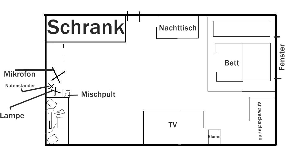

wie kann ich mein Zimmer, indem ich noch ca. 4 Jahre wohnen werde, Akustisch perfektionieren?
eine Skizze müsste im Anhang sein
BITTE BEACHTEN ! Die Wand gegenüber der Tür ist eine Schräge ! alles was höher als 1 m ist hat dort kein Platz!

Bei deiner Skizze wirst du extreme Probleme mit dem Sound bekommen.
Ich würde mindestens mal den Schreibtisch mit den Abhören, mittig zwischen Schrank und Wand stellen.
Dann noch vielleicht etwas von der Wand weg, damit du eine unangenehme Bassanhebung verhinderst.
Das Mikro und den Noten-Ständer kannst du ja auch noch woanders im Raum hinstellen, da würde ich sowieso verschiedene Aufnahme-Positionen im Raum austesten.
Das sind mal Dinge die würden bei dir Sinn machen.

was konkret stimmt denn mit der Akustik in diesem Raum nicht? Einfach blind, oder besser gesagt, taub irgendwas einzubauen oder zu basteln, weil es halt alle machen, ist nicht unbedingt zielführend.
