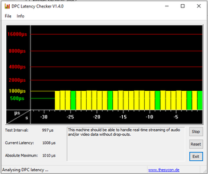

habe jetzt EIST und Turbo Boost aktiviert und es war gleich von der Performance als wie mit ohne.
Das sind die Stats.
Ich glaube, dass es mit deaktivertem EIST und Turbo Boost immer grün war.
Was ist denn ein Normalwert bei DPC?

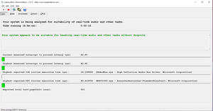

Hier noch Latency Mon
64 Samples mit UAD Apollo Twin Duo
Windows Media Player lief im Hintergrund

Da wird es nicht viel zu vergleichen geben befürchte ich.
Die Resourcen eines inaktiven Kerns werden nur für TurboBoost eines anderen Kerns freigegeben, wenn der erste Kern sich mit dem C3 Modus inaktiv meldet.
Bei einem modernen Bestriebssystem wird durch die ständige Lastverteilung kein Kern bis in C3 gehen.
Oder anders ausgedrückt: TurboBoost Technologien sind auf modernen Systemen eine geschickte Marketingstrategie.
