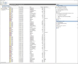

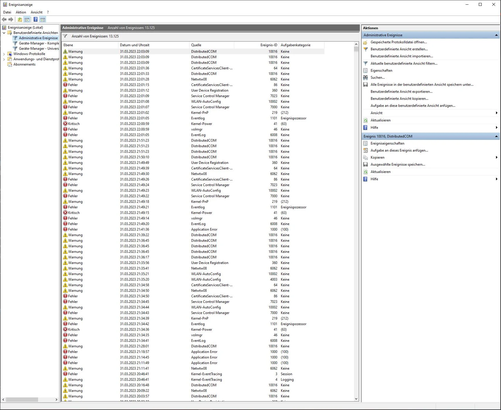

doch nach 32 Duplicated Tracks stürzt mein PC ab instant ab, Bildschirm Schwarz keine Verbindung, der Power Button am Gehäuse funktioniert nicht, ich muss das Netzteil ausschalten um neu zu starten...
Die Temps sind alle in Ordnung.

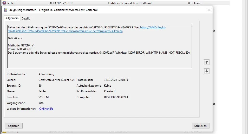

In der Ereignisanzeige wird mir nach dem Absturz immer der CertificateServiceClient-CertEnroll angezeigt. (Anhang)

Ist der CertificateServiceClient-CertEnroll Error denn auch behoben?
Alte oder unpassende Chipsettreiber könnten jedenfalls die Ursache sein.
Die Vermutung habe ich auch... Problem bei dem CertificateServiceClient Error, das es den Fehler auch bei dem X570 Chipsatz gibt... So wie ich das gelesen habe, sollte ein einfaches Windowsupdate helfen... Ob es nun wirklich so ist, kann ich nicht so bestätigen, AMD ist halt nicht meine Baustelle... Die Arbeitsspeicher sollten ok sein, solange die im Bios angezeigt werden... Was man machen könnte, erstmal den PC mit einem Ram testen, oder halt wie vorgeschlagen mit den alten Arbeitsspeicher...
EDIT: Was mich interessieren würde, was genau bei deiner Fehlerliste bei kritisch steht...
