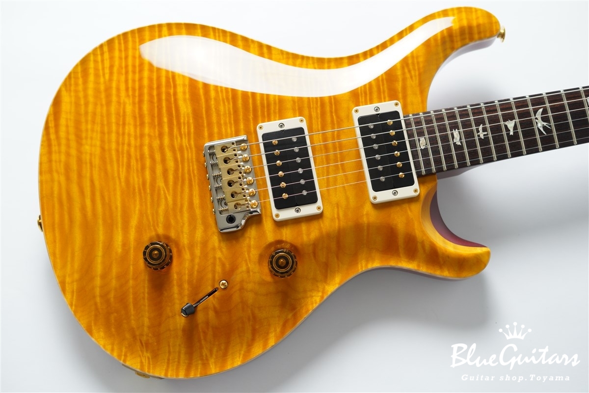

Und was ich auch noch nie verstanden habe: Warum nimmt man nicht einfach ein Stück Holz als Decke, sondern ordnet es immer spiegelbildlich an? Die Naht wirkt doch immer unnatürlich, oder findet ihr nicht?
Damit es symmetrisch ist. ansonsten hast Du links vielleicht viele Riegel im Ahorn und rechts keine. Das sieht dann auch doof aus. Im Idealfall noch so (aber wer hat schon den Idealfall?):
Und außerdem ist es eine Preisfrage. Soviel spektakulär aussehendes Holz gibt es auch wieder nicht. Wenn Du das Glück hast, eine spektakulär aussehende Bohle zu haben, dann schneidest sie in der Mitte durch und klappst sie auf und hast dadurch praktisch das Doppelte. Deshalb wird bei billigeren Gitarren ja immer dünnes Furnier in Milimeterdicke auf die (unspektakuläre) Decke geklebt. Der Markt gibt einfach nicht genügend Massivholz in entsprechender Maserung her. Diese Riegel beim Ahorn sind ja nicht der Normalfall, das sind eher abnorme Stücke.
Wenn aber ein unsymmetrischer Look gewollt ist, kann das natürlich auch ganz absichtlich gemacht werden, wie bei der PRS oben im Bild. Meine Walnuss-Strat auf der Seite zuvor ist auch ein Einteiler. Da passt die natürliche Unsymmetrie auch gut, finde ich.

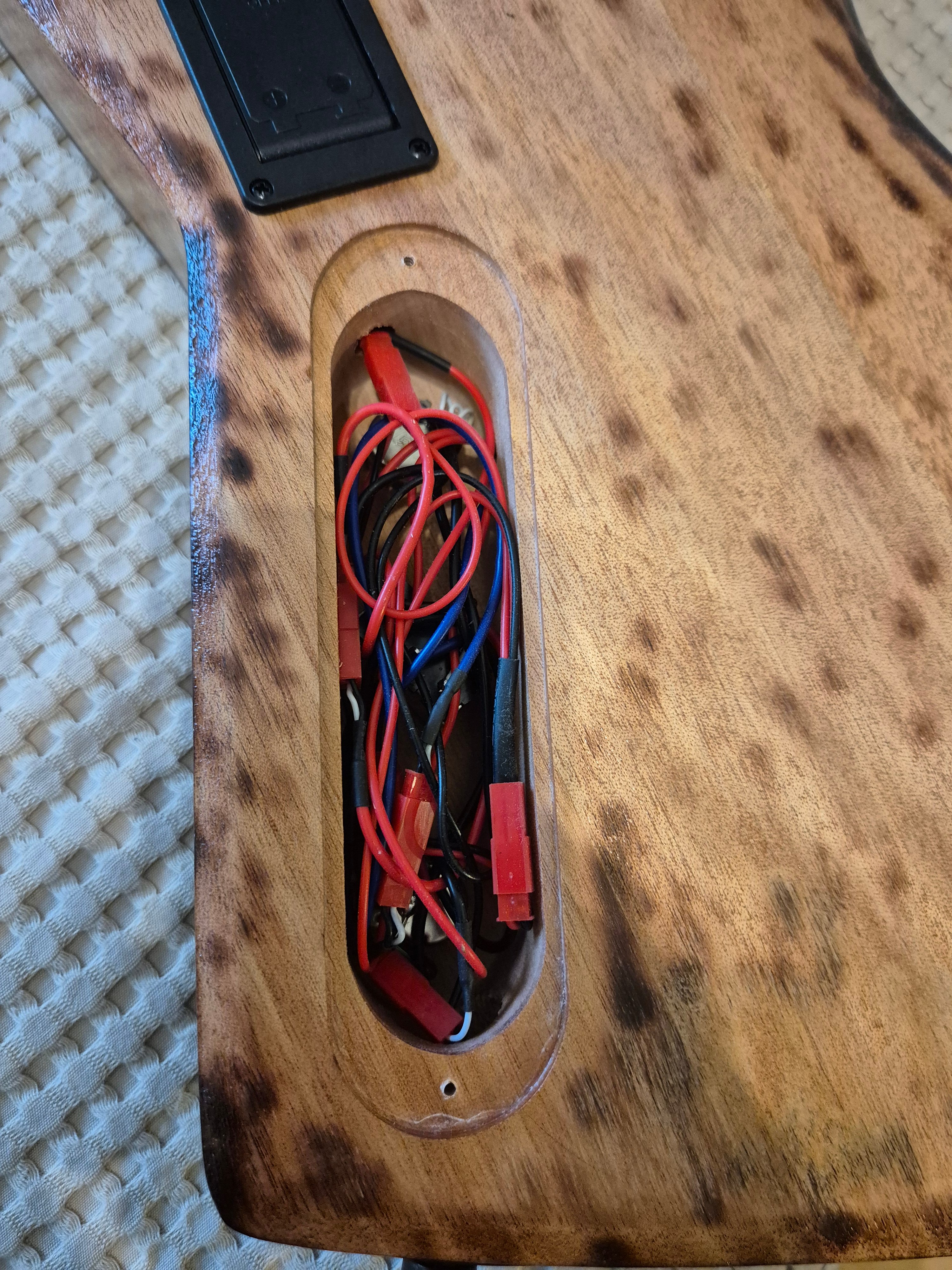

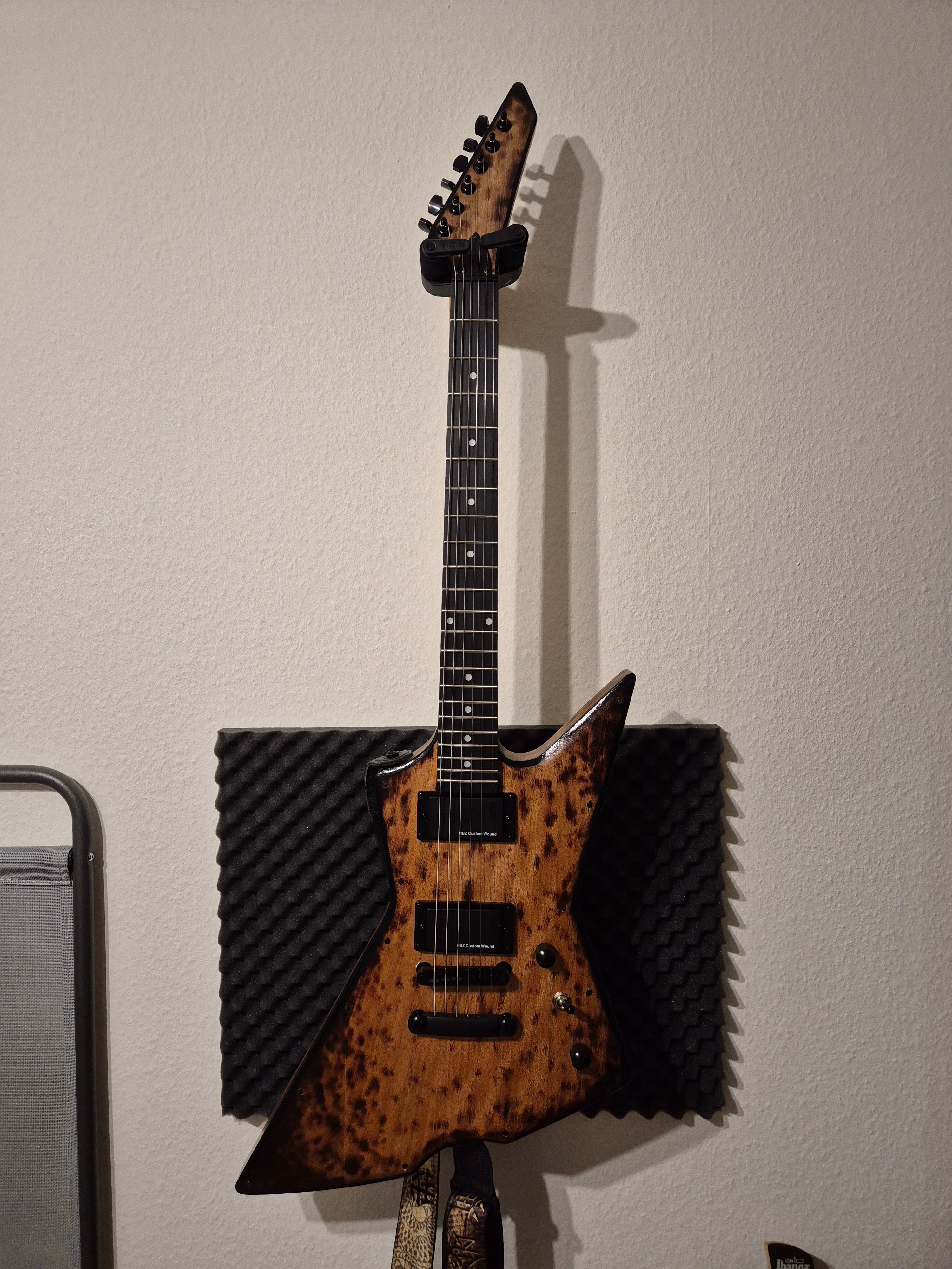

So, darf ich vorstellen: mein erstes Bastelprojekt.
Bissel in Form geschliffen, leicht angefackelt, 3 Schichten Schellack und gut ist. Lässt sich gut spielen, klingt gut, hat aber bissel viel Nebengeräusche bei Highgain. Werde aber noch das e-Fach abschirmen und die Kabel im E-Fach auf eine vernünftige Länge kürzen. HB hat es da etwas gut gemeint mit den Kabellängen. 😁

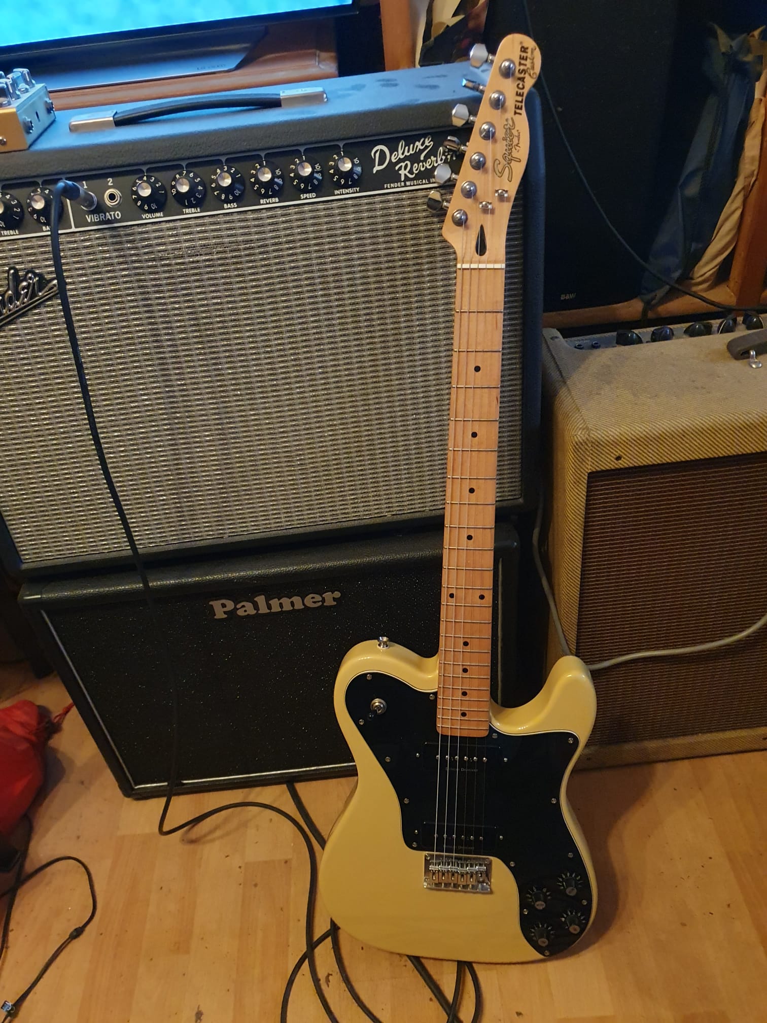

Ich habe ganz nach der selbstgesetzten Auflage, nur noch Gitarren zu kaufen, die mir klanglich neue Möglichkeiten bieten,
für sehr kleines Geld eine P90-Tele gekauft, die sehr viel Spass macht.
Finde ich schick! Und eine Tele P90 klingt bestimmt fett... wie eine G&L Asat Special, die ich mal hatte... Wie rauchen denn die Pus? Sind ja Single Coils...

sieht schick aus! Das war der von dir verlinkte Bausatz?
Hast du am Korpusrand da so ne Art "optische Schrauben" gesetzt?
Wie ist das Schelllack Finish, klebt das? Habe auch zwei meiner Bastelprojekte nach dem Beizen lediglich mehrfach geölt, das war soweit ok ...
Zum Abschirmen habe ich mal - alternativ zur Kupferfolie - Graphitlack benutzt, den ich vorsichtig eingepinselt habe, hat soweit auch funktioniert.

Danke! Ja, das ist dieser Bausatz. Das sind so kleine Nägel die ich noch rumliegen hatte, so als kreativen Höheflug :green:
Schelllack würde ich wieder nehmen, geht fix. Kleben tut da eigentlich nix am Schluss, je nach gewünschter "Glattheit" muss man halt ordentlich schleifen wenn man ihn mit einem Baumwolltuch aufträgt, so wie ich das gemacht habe. Cool ist, dass er nach ca. einer halben Stunde schon soweit trocken ist, dass man die nächste Schicht auftragen kann.
Die Oberfläche fühlt sich jetzt jedenfalls sehr angenehm an und man fühlt dass man noch Holz in den Fingern hält :jawohl:

Sind halt klanglich irgendwo zwischen Singlecoil und Humbucker, mir gefallen sie für rockigere Sachen besser als Humbucker.
Speziell die Kombi mit der Telecharakteristik ist klasse, finde ich.

Ihr erinnert euch vielleicht...
Falls es wen interessiert wie sie klingt: Here it is: (man möge mir die lasche Performance verzeihen, bin aber grad krank... 🤒 dafür hab ich aber Zeit für sowas 😅)

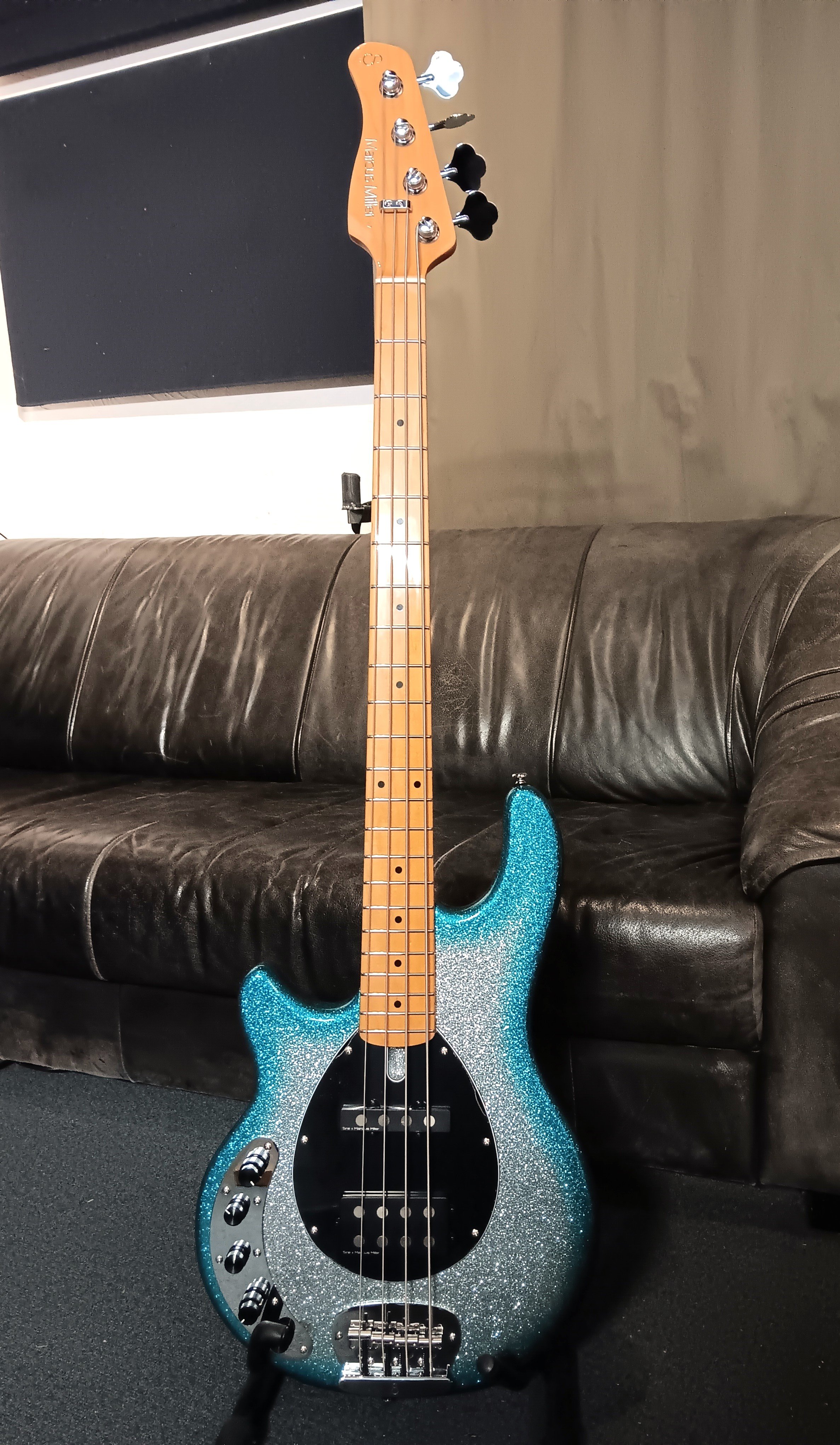

Seit gestern mein absoluter Lieblingsbass: Sire Markus Miller Z7.
Ein Stingray für arme. Superbespielbar, traumhafter Klang, äusserst flexibele Tongestaltung und trotzdem eher lowbudget.:happy:

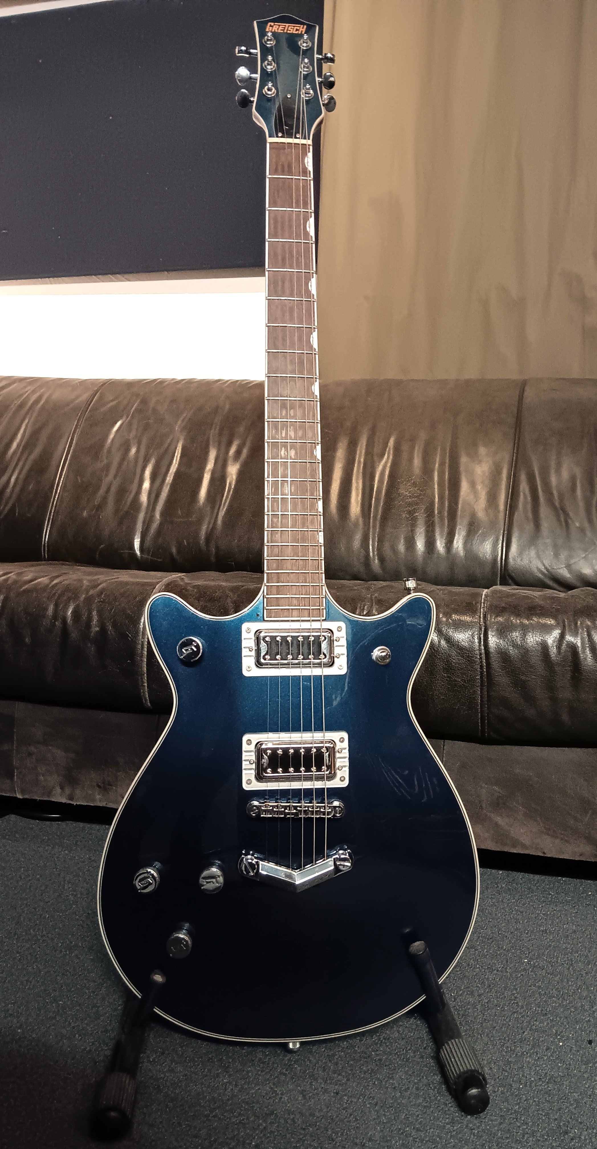

Und hier meine liebste Gitarrenmitbewohnerin (mein Arbeitspferd).
Eine Gretsch Doublejet in midnightblue Metallic. Natürlich alles auf links, der Bass auch.
