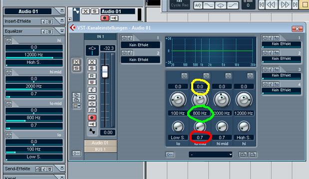

aber ich zeige dir hier mal einen screen... wo soll ich da was mit q=1 und sowas einstellen? und was muss ich da wo anheben...und welches EQ fenster eigenet sich da am besten...ich verstehs nicht...es tut mir leid :(
[/URL]
Na das ist echt simpel.
Ein EQ (ein vollparametrischer) hat pro Band drei Regler.
Ich versuch es mal grafisch zu erklären, wie das auf einem Frequenzdiagramm (wie auf deinem Screenshot oben rechts) dann aussieht.
Der [g=105]Gain[/g]-Regler ([g=105]Gain[/g] in + oder - dB): (Gelb)Damit legst du fest, wie stark abgesenkt oder angehoben wird. Grafisch betrachtet: Ob und wie weit die Beule nach oben oder nach unten geht.
Den [g=349]Frequenz[/g]-Regler ([g=349]Frequenz[/g] in Hertz, Hz): (grün)Damit legst du fest welche Frequenzen, tiefe hohe oder welche in der Mitte das Band bearbeitet wird. Grafisch betrachtet: Ob die Beule weiter links (tiefe Töne, [g=118]Bass[/g]) oder rechts (hohe Töne) ist.
Der Güte-Regler (Q, in Oktaven): (rot) Damit legst du fest, wie Breit deine Beule ist. Q=1 heisst, die Beule ist 1 [g=338]Oktave[/g] breit.
Da der Trend zum Zweitbuch geht, würde ich dir mal raten, ein Grundlagenbuch zu kaufen. Nicht böse gemeint (jeder fängt mal an).

na siehste...das hat mir sehr weitergeholfen !!!
vielen dank für dieses bassiswissen :) jetzt komme ich auch mit dem link klar..
