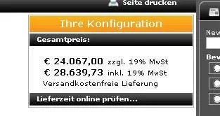

Oh krass! Ich dachte bislang, richtig teuer geht nur bei Obst-Rechnern ;-)
Hier mal der Preis einer unsinnigen "make it as expensive as possible" Konfig:
Reaktionen: helge1973
4000€ Märchensteuer?
So teuer ist mein Apfel netmal :D
