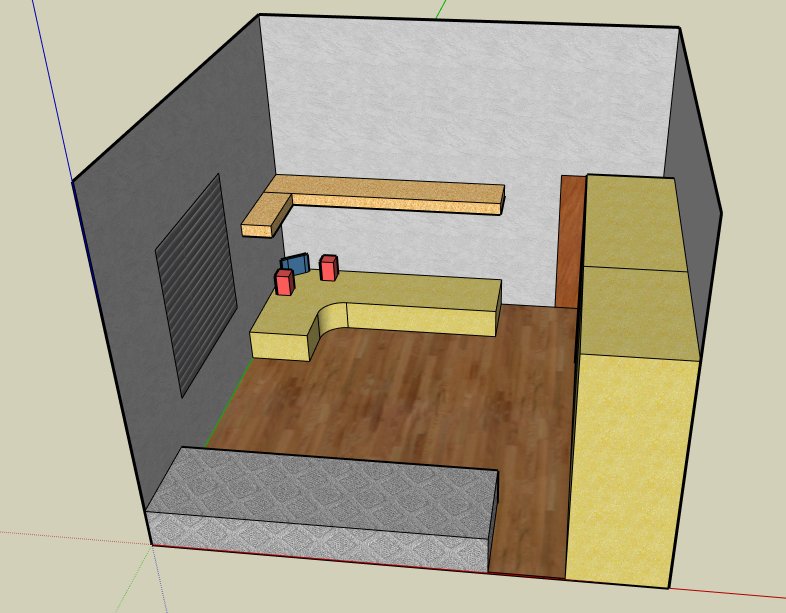

Da ich noch bei den Eltern wohne (wie viele andere arme Studenten auch), dient mein Schlafzimmer als Studio. Recorden tu ich im Raum, also keine Kabine (Kabine+HomerecordingForum=Jehova^^) oder ähnliches. Auf jeden Fall geht es bei meiner momentanen Einrichtung nicht anders, als dass meine Bildschirme im Ecken stehen und die Monitore rechts und links davon. Nun wollte ich fragen, was ich da tun kann um die Akustik trotz der ungünstigen Aufstellung verbessern könnte. Habe nämlich das Gefühl, dass der Sound durch die Akustik verfälscht wird. Was wäre also bei der "Regie" empfehlenswert (Absorber etc).
Des weiteren habe ich einen recht nervenden [g=108]Hall[/g] in meinem Zimmer, was mich vor allem beim Recorden nervt. Unten habe ich drei Bilder (Sketchup), die mein Zimmer darstellen (sollen^^). Masse: 3m x 3m x 2.5m. Dort wo man rein sieht ist ne Wand, rechts sind Schränke, links unten das Bett und links oben der Tisch mit den Boxen (rot) und dem Bildschirm (blau). Die Lamellen sollen ein Fenster darstellen.
Was würdet ihr bei der Abhöre und dem [g=108]Hall[/g] machen?
Danke schon im voraus.

Kannst Du nicht die Boxen und den [g=226]Monitor[/g] an die Seite stellen (die mit der Tür)? Gegenüber (über dem Bett) könntest Du dann evtl. Absorber anbringen. Die Decke solltest/könntest Du ebenfalls abhängen (Clouds).
Mit dem Spiegel-Trick schauen, ob durch die neue Position der Boxen diese zufälligerweise auf den Bereich der Wand oberhalb der kurzen Seite des Bettes abstrahlen und wenn's so ist dort auch einen Absorber/Diffusor installieren.

Mir ist es leider nicht möglich die Monitore anders auf zu stellen, da auf dem Tisch noch andere Sachen drauf sind. Kann ich die Wand dahinter nicht irgendwie behandeln, dass ich nichts an der Art der Aufstellung ändern muss. Der Tisch ist eben zeimlich ungünstig gebaut und ich kann nicht anders ran sitzen, da sonst die Beine (des Tisches) im Weg sind.
"...da auf dem Tisch noch andere Sachen drauf sind."
Und die kann man nicht woanders hinstellen?
Ansonsten wüsste ich auch nichts, denn die Ecke sieht, zumindest auf den Sketches, sehr beengt aus.
Vielleicht meldet sich noch ein Akustik-Spezialist der Rat weiss. Ich drück Dir die Daumen!
Ja, es wird mit dem [g=32]Midi[/g]-Controller eben ziemlich eng, da der Tisch dort fast zu schmal wird für Desktop, Monitore, Midicontroller und Tastatur... Ich hab mir schon überlegt die Monitore an die Wand zu montieren, aber dann wäre ja das Problem mit der Akustik nicht gelöst, nur Platz hätt ich dann mehr.
Würde es etwas bringen, wenn ich in der Ecke hinter dem Desktop eine Bassfalle installiere und die Wände hinter den Boxen mit Absorbern (Steinwolle) dämpfe?

Update:
So ich habe jetzt die Abhörposition geändert und "nach rechts verschoben". Sprich die Monitore und Boxen sind jetz in der Mitte der Wand mit der Tür.
Was ist nun besser:
- Die Wand hinter den Boxen dämmen ( da könnte ich maximal 6 cm starke Glaswolle montieren, wegen dem Abstand)
oder
-Die Wand beim Bett (im Rücken des Hörers) dämmen, da könnte ich auch dickeres Material verwenden.
