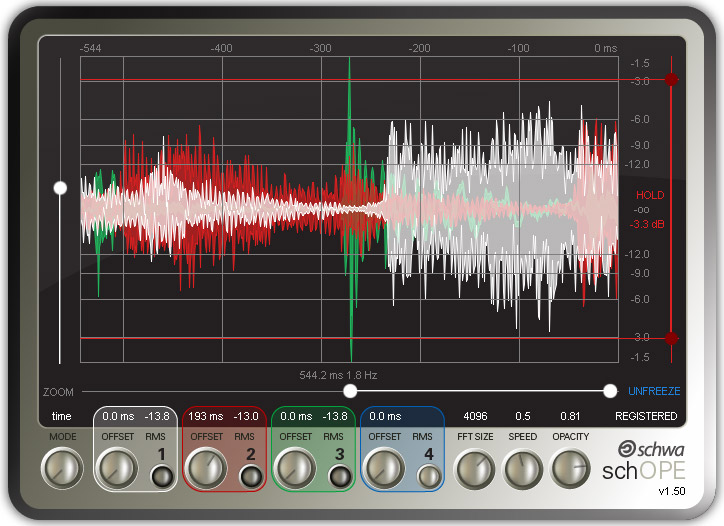

Mir gefällt da schon eher der Schope von Stillwell, ein schönes Mess-Tool, mit diesem sind 4 Eingänge nutzbar, man kann die Signale übereinander parallel vergleichen:
http://www.stillwellaudio.com/plugins/schope/
