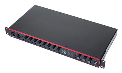

Für den Betrieb mit einem Notebook ein 19" Gerät mitnehmen?
