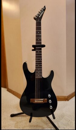

Das ist keine richtige Akustikgitarre, sondern ne Washburn SBS-20.
Ich nehm die Spur nochmal mit ner richtigen auf.
Oh, ja. Danke für die Infi. Das erklärt doch einiges. Bin gespannt auf die richtig exportierten Spuren - inklusive einer echte A-Gitarre!
