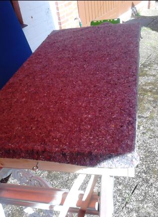

Bin gerade unterwegs, habe auf dem Phone hier nur ein paar Fotos vom letzten Bau der Wandabsorber. Hab davon 6 Stück gebaut.
Die fetten Eckenabsorber im Raum sind bei mir aber ganz ähnlich aufgebaut, nur fetter. Vielleicht kannst ja was mit anfangen.
1. Rahmen mit Steinwolle, 2. Malervlies rumgetackert, 3. schicker dünner grauer Stoff drüber rangetackert und die Holzkanten. nun ja.

Anhang anzeigen 80212 Anhang anzeigen 80211 Anhang anzeigen 80210
Du hast dann also quasi zwei Rahmen, einen innen und einen für die Optik?
Nein. Außen quasi den stabilen Tragrahmen. Das da drüber sind nur so schmale abschließende holzige Dekokantenstandardleisten. Bin da etwas Ästhet, sonst sieht mir das zu billig aus. Das ist alles. Fummelig und dauert schon alles, aber lohnt IMHO. Hatte damals mal Absorber nur mit Spannbettlaken bespannt. Sahen immer noch aus wie Matratzen im Studio. Und ich penn ja eher unterm Mischpult. Nein. :D
