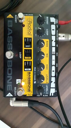

Hallo, bin neu hier im Forum, habe gleich eine Frage: Nehme gerade meinen Bass in Cubase AI auf. Habe jetzt folgendes Problem: Asymetrische Kurvenform ähnlich wie bei Jeff.
Kette: Bass => Radial Tonebone Bassbone V2 => DI Out raus => Steinberg UR12 => XLR Eingang rein => Cubase AI
Ton klingt gut, sieht aber seltsam aus.

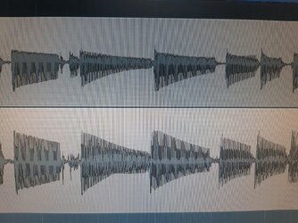

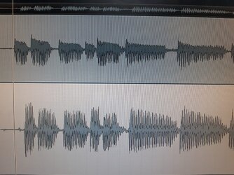

Tests:
  • Bild links: DI Out Preamp in XLR IN Steinberg vs. Bass in Klinkeneingang am Steinberg: Direkte Bass-Signal sieht schön sysmetrisch aus
  • Bild rechts: DI Out Preamp in XLR IN Steinberg vs. DI Out Phil Jones BG-100 Combo: Signal aus dem Phil Jones Combo sieht schön sysmetrisch aus

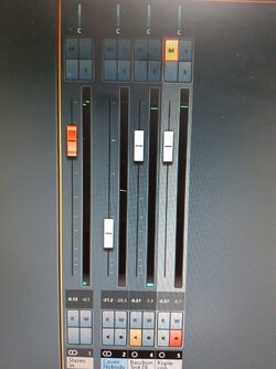

  • Kanalzug im Cubase zeigt bei beiden DI Out einen geringen Grundpegel an
