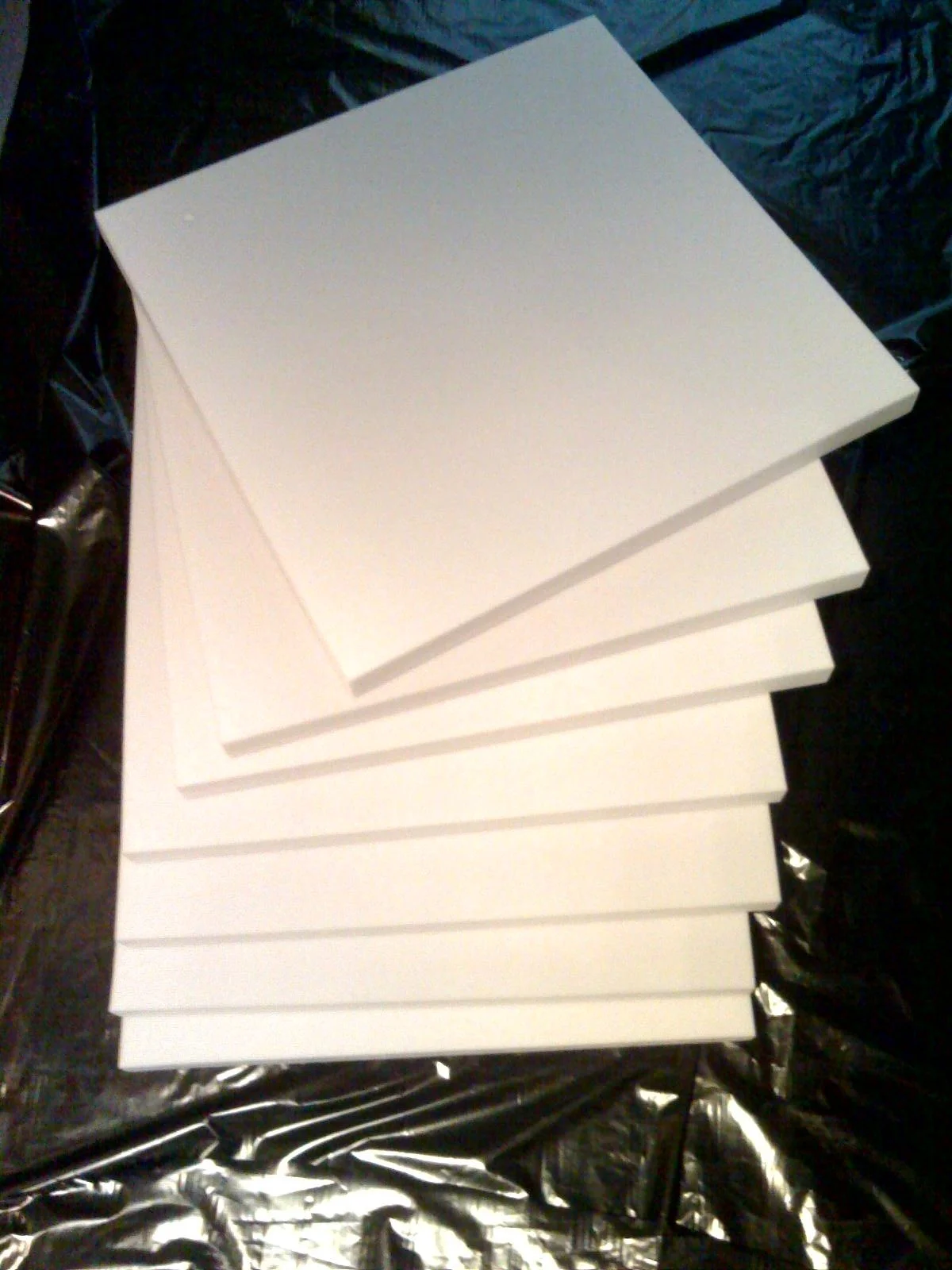

Meine Basotect-Platten sind heute angekommen! (Siehe Bild)
Meine Frage...
Wie befestige ich sie am besten, an meiner Beton Wand?
Viele sagen Sprühkleber usw...
Aber ich denke man zerstört den Schaumstoff dann, wenn er wieder abgemacht wird!?!?

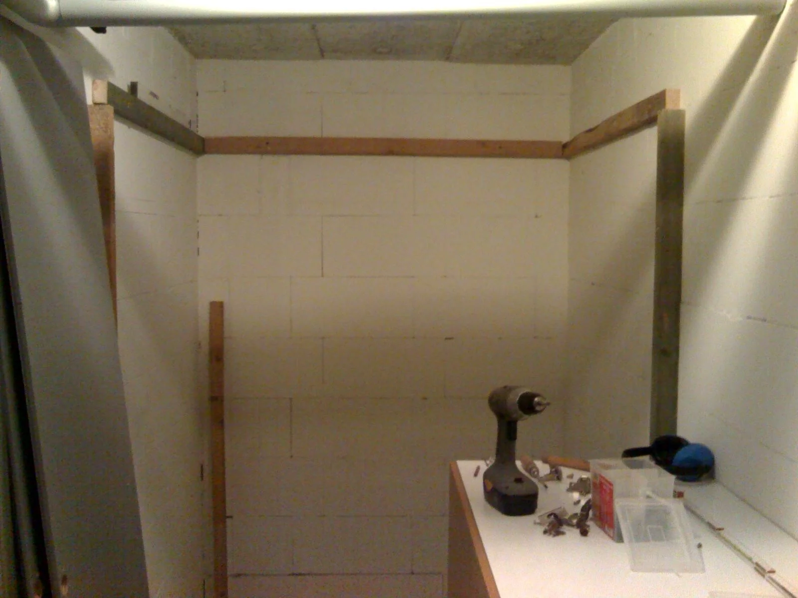

Ich habe mir überlegt einen Holzrahmen (Holzsorte weiß ich noch nicht) mit den Maßen der Basotect-Platte anzufertigen!
Den Holzrahmen an die Wand womöglich Schrauben, und die Basotect-Platte mit Doppelseitigen Klebeband auf den Rahmen befestigen!
(So das noch 1-2cm Luft zwischen Wand und Platte sind)
Weil das Klebeband nicht allzu stark ist, kann man es wieder leicht abziehen ohne die Basotect-Platte zu beschädigen!
PS: Jetzt bleibt nur noch die Frage, mit was ich die weiße Beton-Wand (Siehe Bild) der Kabine abdecke bzw. verschöner, dass sie proffesioneler und schöner aussieht!!

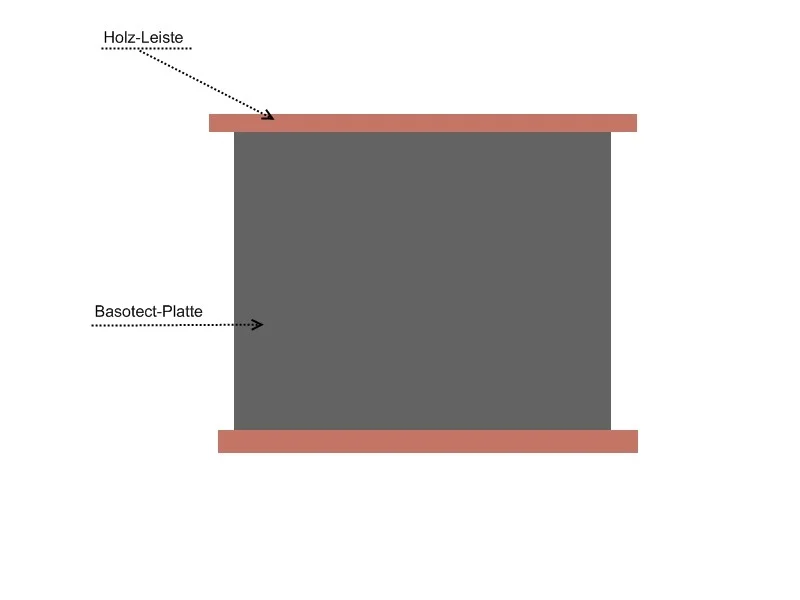

Zwei Leisten (Oben/Unten) tue ich mit Doppel-Klebeband auf die Basotect-Platten kleben! (Siehe Bild)
Dan habe ich Luft zwischen Wand und Platte!
Dann die Platte mit Stoff überziehen!
Und die Platte aufhängen! Fertig!
PS: Das Bild zeigt die Basotect-Platte ist von hinten!!!
