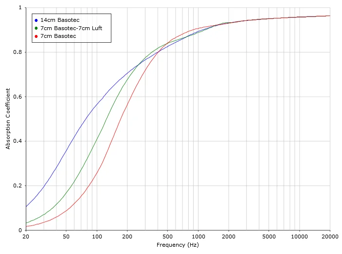

Anhand der Absorptionskurven der unterschiedlichen Varianten kannst du einfach selbst entscheiden, was für dich in Frage kommt
cheers
Mika
Reaktionen: Chrisso89

Laut der tollen Grafik von Mika, muss also das 14cm Basotect an die Wand, um die besten Ergebnisse zu erzielen.

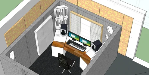

Anbei einmal die Studio Idee.

Uff in so einer kleinen Kabine ist Basotect sichelrich das Heilmittel. Große Bassabsorber kannst du da ja eh nicht bauen. Da würde ich in alle Ecken 25cm dickes Basotect machen von ganz unten bis nach ganz oben. Ans Ende sofern über drei Meter dann 4 Hofa Diffusoren und an den Seiten und über deinen Kopf weitere Diffusoren plus 10cm Basotect - aber nicht zuviel, damit Du Dir nicht die Höhen zu sehr dämpfst. Aber wie ich sehe hast du da schon was in den Ecken? Wenn Du die Bässe eh schon behandelt hast reicht an den Seiten eigentlich 10cm. Und versuch auch paar Diffusoren... Wichtig ist Messungen zu machen und as Ohr entscheiden zu lassen: Zu viel Basotect in einem solch kleinen Raum kann den Klang auch zunichte machen.
Das gute an solch kl. Räumen ist vermutlich, dass man sie akustisch günstig optimieren kann... würde mich mal interessieren, wie ich in so einem kl. Raum mischen würde. Ich sitze hier eher unoptimiert in einem 30qm Zimmer, wo ich auch drin wohne :S

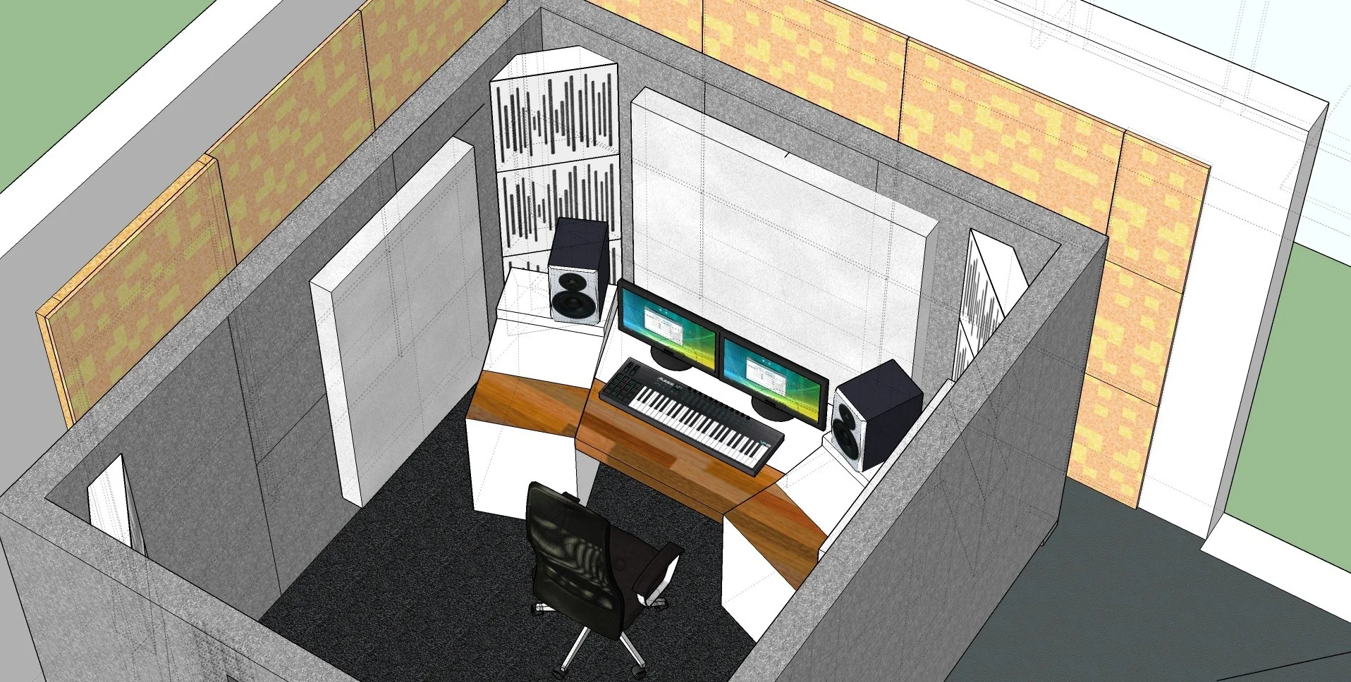

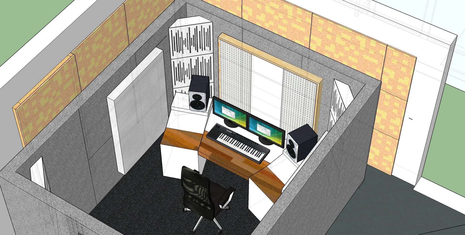

Ja, in den Ecken habe ich jeweils 3x Super Bass Extreme von Vicoustic.
Diffusoren an der Decke und Rückwand ist eine sehr gute Idee. Sollte man vielleicht auch das große Absorber Panel mit zwei Holzlochplatten bestücken? Oder ist das einfach totaler Blödsinn?
In zwei Wochen steht die Audiokabine. Dann berichte ich natürlich, wie sich der Klang verhält. Bis vor kurzem konnte ich auch in einem 28 m² Studio arbeiten. Wird sicherlich eine Umstellung auf 11m².

Spannend wäre ne Messung. Die Lochplatten... hmm erstmal weglassen. Mach mal eher Diffusoren und bisschen Basotect
11 qm? vergiss Diffusion. In einem so kleinen Raum hilft Dir nur totmachen. Kann dann aber gut funktionieren. Diffusion und Reflexion vielleicht im absoluten Hochtonbereich aber alles andere an Platz wirst Du zur Absobtion brauchen um in so nem kleinen Raum was zu reißen.
3 meter zw membran und diffusor sollten es mindestens sein...

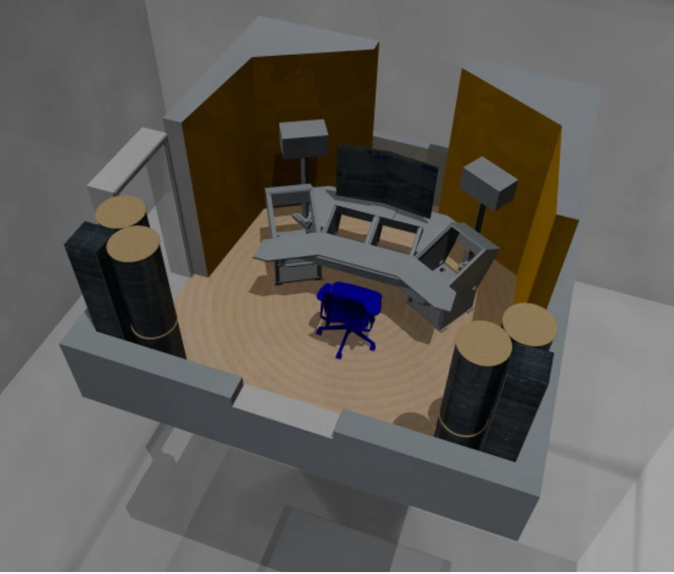

Ich habe aktuell auch so einen kleinen Raum! Vorher hatte ich einen wesentlich größeren Raum. Für diesen hatte ich auch meinen Studiotisch gebaut. Hätte ich damals gewußt wie klein der zukünftige Raum sein wird hätte ich nicht so ein "Monstrum" gebastelt :-)
Bin aktuell dabei den Raum einzurichten. Wenn er dann mal fertig ist kann ich gerne ein paar Bilder posten. Aber da ich nach Plan vorgehe gibt es zum angehängten Entwurf keine wirklich großen Überraschungen mehr.
Da ich schon ein paar Zwischenmessungen gemacht habe kann ich sagen, dass man schon einiges tun kann um die Akustik zu verbessern. Nur nicht unterkriegen lassen!!!
Gruß,
Micha
