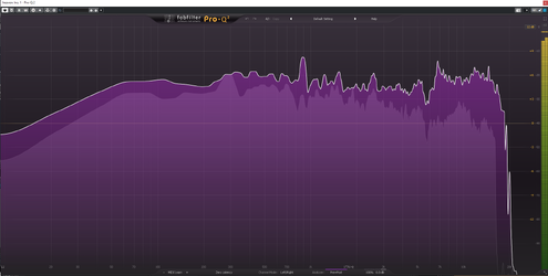

Da hilft evtl. ein Bild auf die Frequenzanalyse.
Beim der Summe sieht man deutlich die heftige Pegelanhebung von 5-15k der zu 90% von den Stimmen herzuführen ist.
Entweder macht hier das AKG C214 schon zuviel oder irgendwo ist der Bereich angehoben per EQ.

Du hast es absolut richtig analysiert. Ich habe einen Highshelf um 5db mit langsamer kurve von 8-10 der ab 11 in Highcut stirbt.
Ich werde ihr rausnehmen und erneut hochladen.

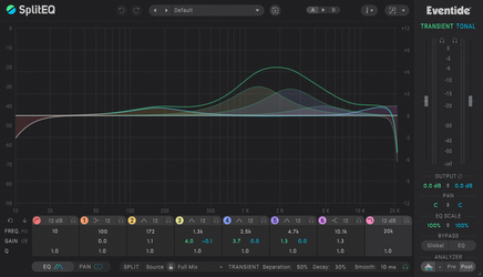

Ich hab mir Deine letzten Mix auch mal vorgenommen:
Zuerst das Frequenzspektrum einigermaßen ausgewogen ausgepegelt und darauf geachtet, daß der 300 Hz Bereich abgesnkt wird
Danach habe ich nochmal einen Weiss Deesser verwendet, um die Stimmen etwas unter Kontrolle zu bringen
Dann Per Split EQ Transienten angehoben, sowie den Gesangsbereich etwas mehr in die M/S Mitte gebracht und die oberen Mitten und den Hochtonbereich leicht in die M/S Seite gebracht
Dann per TrueIron (Western Electric Transformator Klang) das Stück noch etwas angedickt.
Per Sonible Balance dann nochmal die EQ Kurve überprüft und per Tilt EQ den Bassbereich um 2 dB abgesenkt und nochmal etwas HighShelf hinzugefügt
Dann per Clipper die Ausfransungen etwas gekappt (max. 3 dB)
Dann die Aufnahme in bx XLV3 Limiter M/S seitig ausgepegelt und danach normalisiert
Folgendes Audio soll nur als Beispiel dienen:

dann möchte ich dieses Beispiel gerne aufgreifen und einen Versuch wagen, auch wenn ich mich fachlich nicht gut ausdrücken kann!
Ich find die Version von der Stimme her wieder voluminöser aber die hohen mitten sind meiner Meinung nach zu deutlich. Da hast du ja beim ersten Bild bereits gut angehoben, Im zweiten Bild, die oberste Welle, ist evt. auch zu heftig. Zumal wenn man diese (in der Höhe) verkleinern würde, währen evt. manche S-Laute bereits nicht mehr so deutlich. Die schlagen manchmal ein wenig durch.
Wenn ich hier müll laber und verwirre, bitte auch sagen.
Reaktionen: SteveM

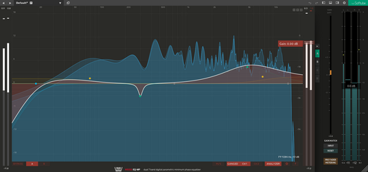

Ich bin jetzt nochmal mit einem Versuch hier. Ich habe den Equalizer bei mir in der oberen hälfte unberührt gelassen. Bei Moni bei 6k abgesenkt. Ein leichten DeEsser um 15db absenkung.. Wird es so vielleicht besser? Ich hab zur besseren Darstellung den Stereo Spreader rausgenommen.
Reaktionen: Wirrr
Letztes Beispiel klingt aber noch ein wenig wie in Watte eingepackt. Eine Anhebung in den oberen Mitten würde ich da auf jeden Fall machen. Bei meinem letzten Beispiel hätte ich den Deesser tatsächlich härter anfahren müssen, da hat @Wirrr schon Recht.
Du solltest bei den Subbass Frequenzen auch etwas mit dem Leveling aufpassen, denn das klingt bereits über meine Kopfhörer schon extrem wuchtig.
Reaktionen: Wirrr und SteveM
Ja, das ist ohne meine 8-10k Anhebung. Ich denke auch das ist das Problem. Oder eben neues Mikro, neu einsingen:
Side by Side einmal mit einmal ohne:
