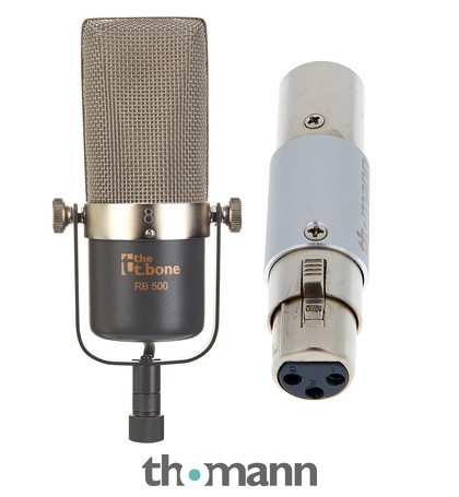

Es wird ein t.Bone RB500.
Das soll ja ganz gut sein und zum lernen und probieren muss es ja nicht gleich das teuerste sein.
Das RB500 schiebt untenrum ordentlich:
DIeses Bild veranschaulicht das:
Die rote Linie zeigt den Frequenzgang bei einem Meter Abstand von der Quelle, die blaue Linie verdeutlicht den Nahbesprechungseffekt bei 10cm Abstand.
Also, eher weiter weg als nah ;-)

In diesem Bundle ist ja so ein Vorverstärker dabei. Das wäre doch dann das richtige?
Mit den Pegeln muss ich dann mal sehen wie es aussieht.
Grade gestern habe ich mich mit der akustikgitarre (leises fingerpicking) aufgenommen mit einem AKG C1000S. Das Signal war am Interface auch sehr leide und ich habe es in der DAW noch mal 24 dB hoch gezogen.
Ein Mackie 2 Kanal Interface ist das. Kam mir schon wenig vor wobei ich kein Vergleich habe ob bei anderen Interfaces mehr Pegel raus kommt.
Das wäre das Richtige.
Mit -60db/1mV ist das RB 500 schon sehr unempfindlich. Vor dem Amp ist das auch mit einem schwachbrüstigeren Preamp/Interface kein Problem. Ansonsten wird sich der Fethead positiv auswirken.
Das empfehle ich auch.
Zudem haben diese "Fetamps" hohe Kapazitäten, was dazu führt, dass das Mikro etwas heller und offener klingt.
Gerade bei Bändchenmikros ist das eine gute klangliche "Zugabe"
