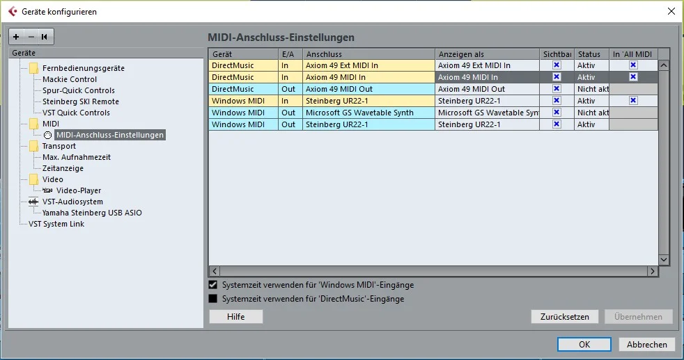

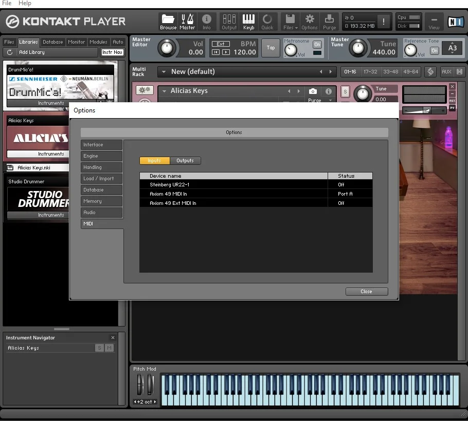

Hallo Leute,
ich habe mal wieder ein Problem. Mein Axiom von M- Audio wird nicht erkannt. In Kontakt funktioniert es ohne Probleme aber in Cubase nicht. Leider werden auch mehrere Axiome angezeigt. Zur Info ich nutze die erste Generation des Gerätes.

es wird als Axiom angezeigt und es ist "all midi" angewählt aber es passiert nichts.
Treiber probiere ich nochmal. Die Dateien funktionieren was den Controller angeht. Play etc läuft aber die Tasten nicht :-(
Zumal es bei Midiaktivität angezeigt wird.
Monitorbutton aktiviert?
Würde ich auf jeden Fall machen. Bin kein Win-Experte, aber ist es normal, dass Midi-Geräte über DirectX bzw. Windows-Midi laufen?
DirectMusic "Axiom 49 Midi In" ist korrekt

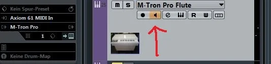

Saurus hat den Tipp, der Monitorbutton wurde bei Dir nicht aktiviert
Beispiel auch von mir siehe unten:
