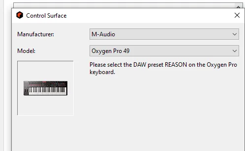

Hey Leute,
ich habe mir das Oxygenaudio49 Pro von M-Audio geholt. jetzt wollte ich es mit meinen Reason 7 verbinden, leider wird es nicht erkannt, in der Liste tauchen nur andere Controller von Maudio auf. Mein altes Maudio Keyboard wurde ohne Probleme erkannt, ist aber leider defekt, daher das neue Keyboard
Weiß jemand ob es überhaupt möglich ist Reason 7 mit den Keyboard zu verbinden? wenn ja wie? Kann es sein das die Reason version zu alt ist.
Wäre super wenn mir jemand helfen kann, muss doch irgendwie möglich sein, das Keyboard mit Reason anzusteuern, mit dem uralten Fruity Loops funktioniert es nämlich ohne probleme.

Ich würde mal behaupten, dass deine Reason Version einfach zu alt ist.
Probier mal die anderen Controller von M-Audio aus der Liste durch. Manchmal klappt es mit etwas Einschränkung.
Habe ich jetzt auch versucht, zumindest funktionieren die Keyboard Tasten. Aber alle anderen Regler und Knöpfe gehen leider nicht.
In Reason 11 findet sich zumindest dein Controller. Könntest über ein Update nachdenken. Von 7 auf 12 lohnt sich imho.
Ich weiss nicht, ob das funktioniert, aber ich habe dir die Codecs für dein Keyboard aus Reason 11 in den Anhang geschmissen.
C:\Program Files\Propellerhead\Reason 11\Remote\DefaultCodecs\Lua Codecs\M-Audio
Kopier die mal in deinen Ordner. Vielleicht geht es ja.
Danke für die Hilfe, leider hat das auch nicht geholfen.
Hast du die entpackt? Frage nur zur Sicherheit.
