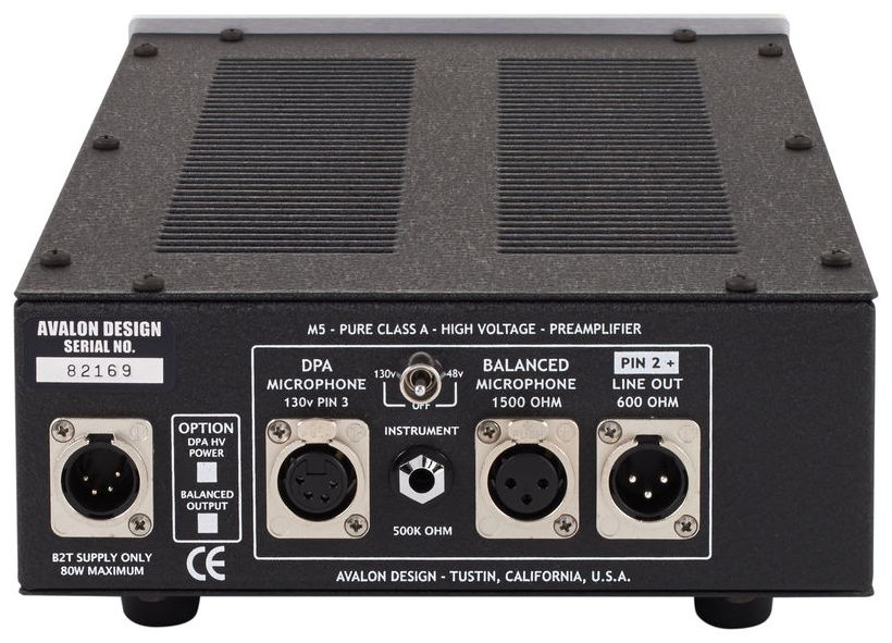

"PIN 2 + Line Out 600 Ohm" ein XLR Kabel anschließen und dann zu Babyface Pro, meint ihr bei diesen Anschlüssen hinten?
Oder bei den Anschlüssen an der Seite wo "IN" und "OUT" steht?
Richtig. Das ist Möglichkeit 1 (eher zu empfehlen, da symmetrische Kabelführung).
2. Möglichkeit. Aus Avalon "PIN 2 + Line Out 600 Ohm" mit einem Kabel in einen der Klinkeeingänge des Babyface an der Seite (da steht IN 3 und IN4 drüber). Dafür bräuchtest Du so ein Kabel:

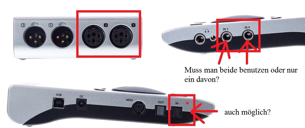

Hallo und danke für deine Hilfe, ich habe noch mal ein Foto bearbeitet, damit ich das leichter verstehe
Möglichkeit 1: Hinten einen von den beiden XLR Eingängen benutzen
Möglichkeit 2: An der Seite "IN 3" und/oder "IN 4" benutzen? Da wäre auch meine Frage, muss ich da dann beide anschließen? Sprich 1 XLR-F auf 2x Monoklinke? oder nimmt man von den beiden "IN" Eingänge nur 1?

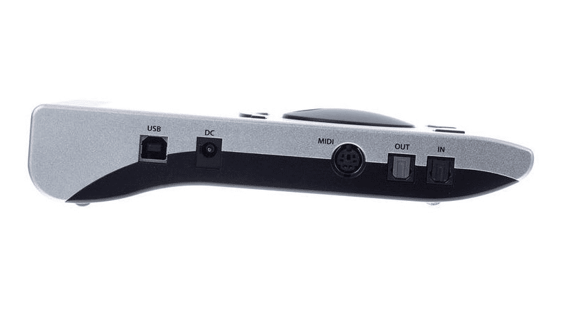

Möglichkeit 3: An der anderen Seite ist noch ein "IN" Eingang, wäre das auch möglich darüber das anzuschließen?
Und ich habe noch in einem englischsprachigen Forum gelesen das über XLR - XLR zwar gut sei, aber dadurch "overload" entstehen könnte? bzw. das Rauschen oder der Klang vom Babyface Pro könnte sich übertragen? Und deshalb sollte man einen andere "IN" Eingang zum anschließen des Preamps benutzen, aber da sollte man das Kabel kurz halten und es sollte nicht zu lang sein, stand da so in etwa...
Nur an einen Eingang. Ist ja schließlich ein Monosignal.
Nein. Das ist ein Digitaleingang. Da können nur digitale Signale angeschlossen werden.

Und beim Avalon M5 bei "BALANCED MICROPHONE 1500 OHM" wird dann wahrscheinlich das Mikrofon angeschlossen und wozu dient der andere Eingang "DPA MICROPHONE 130v PIN 3"?
Die meisten Mikrofone brauchen doch 48 v aber gibt es auch welche mit 130v?
