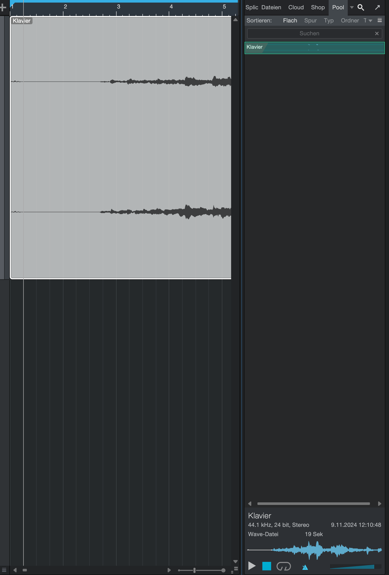

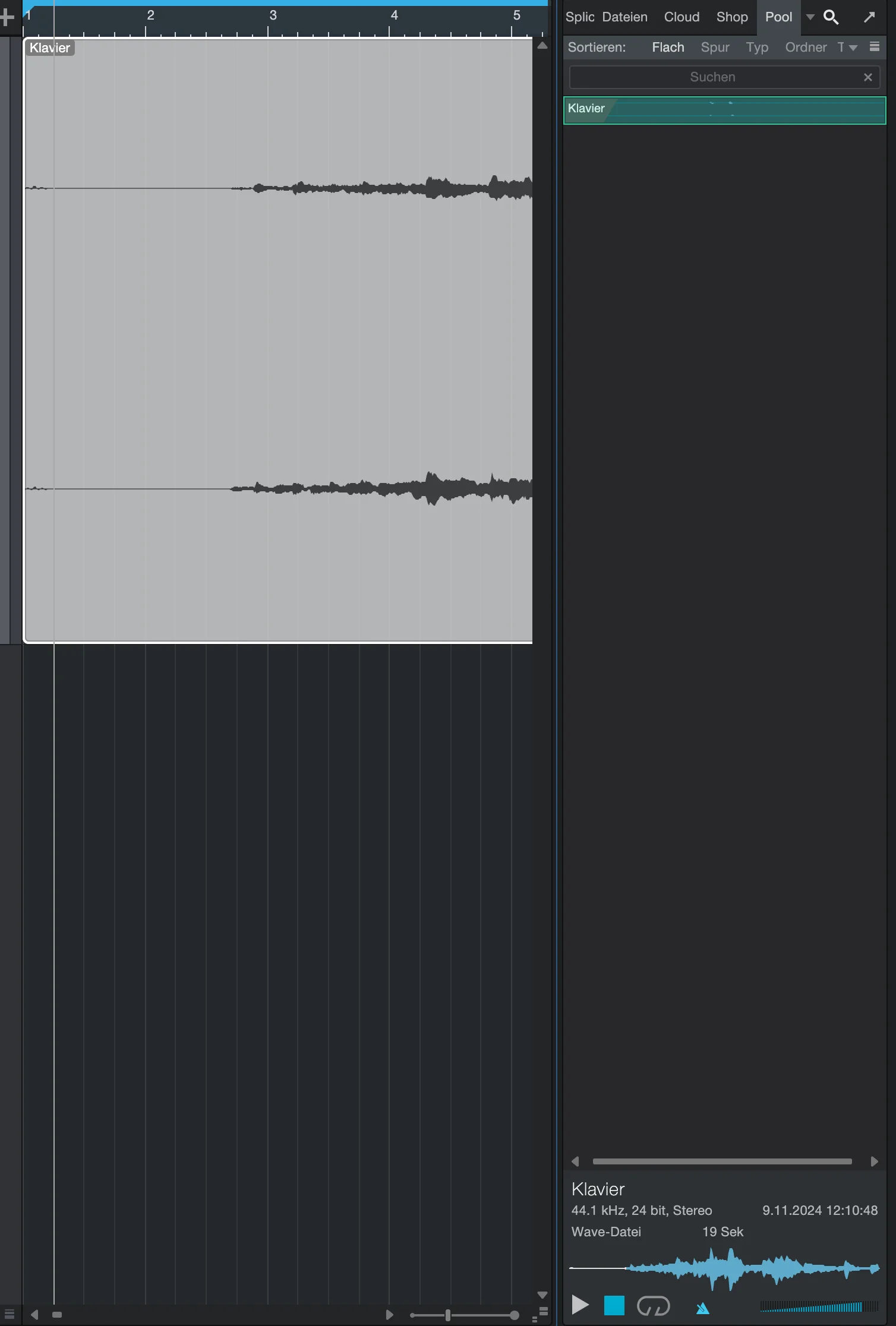

Ich habe jetzt mal die Projekt Einstellungen in S1 auf 44.1 kHz eingestellt und siehe da, alles gut. In den Infos zu dem File wird ja auch 441. kHz angezeigt:
Solltes es unbedingt mit einem Projekt mit 48 kHz bearbeitert weden dann einfach Umwandel in 48 kHz. Fall erledigt.
Nein, es sollte eigentlich 44,1 Hz sein. Leider habe ich vergessen es umzustellen. Wenn ich Logic auf dem iPad öffne sind 48 Hz automatisch eingestellt. Ich muss es dann erst manuell umstellen. Das habe ich aus Versehen vergessen. 😩 Wenn ich jetzt im Nachhinein auf 44,1 Hz umstelle, wird es langsamer und tiefer. Muss ich mein ganzes Projekt erst exportieren und dann noch mal in ein neues 44,1 Projekt laden?
