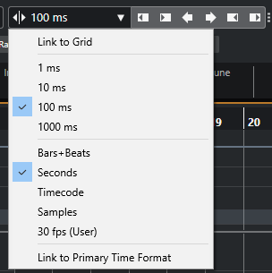

Vollautomatisch wird schwierig. Du kannst aber die Nudge-Funktion verwenden, um das mittels Tastendruck durchzuführen.
Du setzt Nudge auf z.B. 100ms und machst dann "Nudge End Left". Das ist ab Werk die Tastenkombination Alt+Shift+CursorLinks.

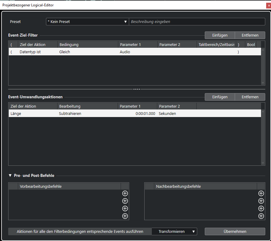

Eine weitere Möglichkeit wäre, im Logical-Editor ein Preset zu erstellen welches alle ausgewählten Events um Wert X verkürzt.
Dieses Preset kannst du über eine zugewiesene Taste jeweils abfeuern.
Nach einer erfolgten Aufnahme ist, meine Ich, das Event ohnehin ausgewählt.
Dann musst du nur 1 x die Taste drücken und der Logical-Edit läuft einmal durch...
Reaktionen: TheTick und akStudio
Das könnte z.B. so aussehen:
Wenn Du diese Einstellung als Preset abspeicherst, kannst Du ein Makro erstellen, das zuerst den Aufnahme-Stop-Befehl und anschließend das Kürzen des Events auslöst. Dann wäre es nur noch ein Tastaturbefehl.
