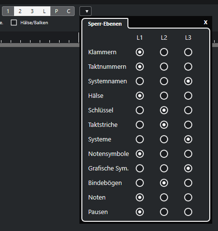

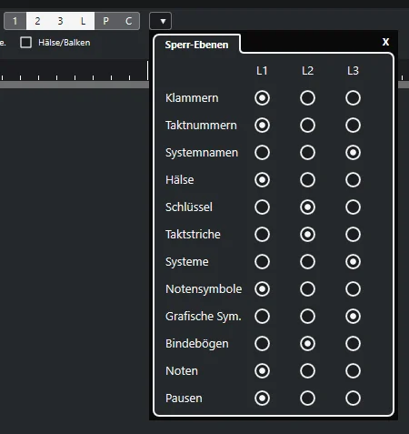

Ich klicke aus diesem Grund, bevor ich ein Dynamiksymbol o.ä. einzeichne, immer erst eine der zugehörigen Noten an.
Dann wird automatisch das entsprechende System aktiv.
Außerdem nutze ich das Ebenenkonzept des Scoreeditors, um beim Editieren von grafischen Symbolen nicht versehentlich Noten zu verändern.
Reaktionen: ModulationMatrix und oove
