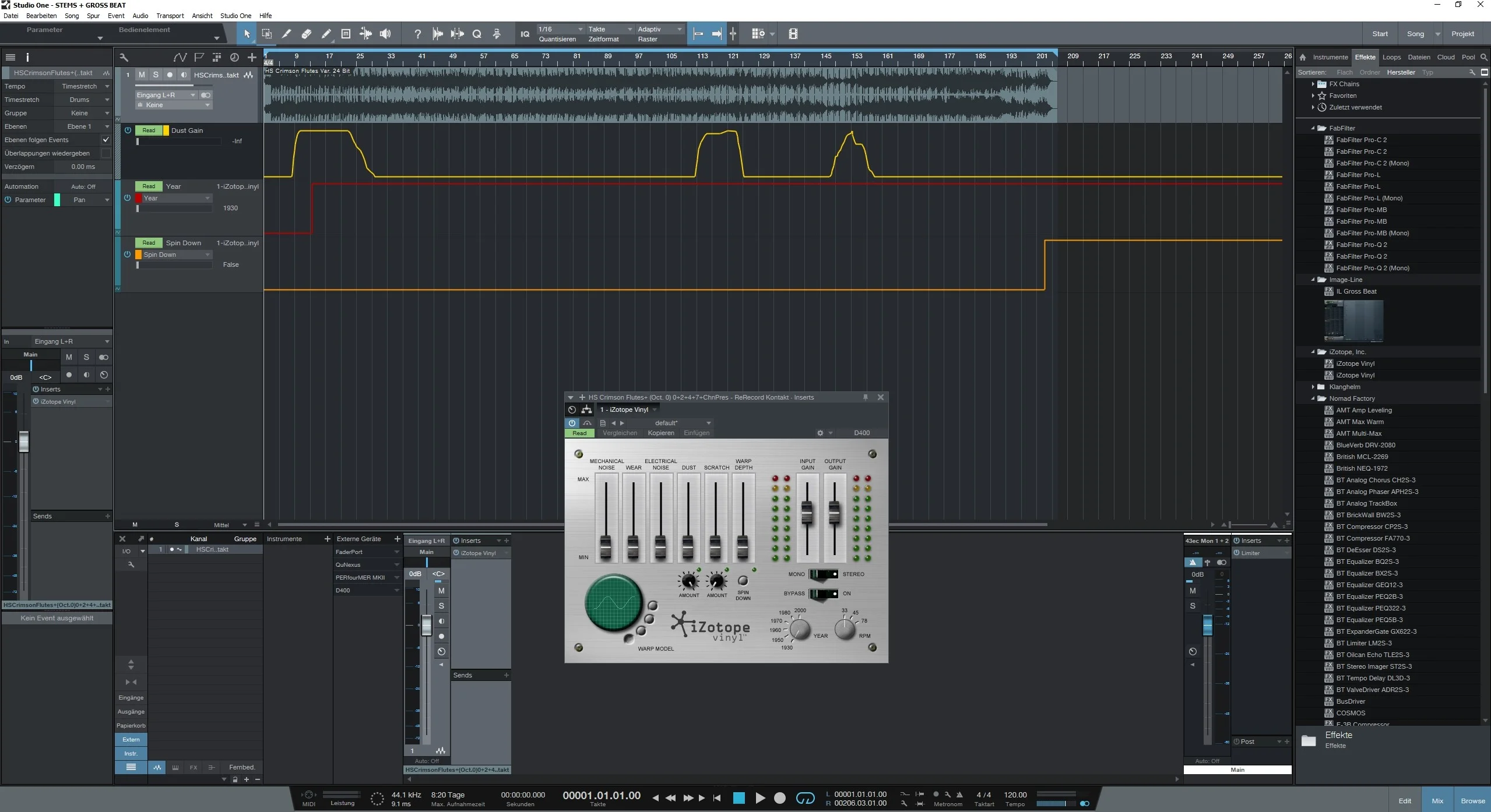

Was mache ich falsch. Gestern lief das nämlich wunderbar und beim Mixdown waren meine Effekt-Automationen alle vorhanden.
Heute starte ich ein beinahe identisches Projekt mit demselben Plugin (iZotope Vinyl) und beim Mixdown wird nichts von der Automation übernommen.
Der Screenshot zeigt das gestrige und gelungene Projekt.
Manchmal sieht man ja den Wald vor lauter Bäumen nicht. Wo muss ich schalten? Was habe ich vergessen?

Wenn das der Screenshot von dem gestrigen, gelungenem Projekt ist, ist doch dort alles okay, was sollen wir uns denn da jetzt anschauen? Sieht alles gut aus und hat ja auch funktioniert.
Nun, das andere Projekt schaut exakt genauso aus.
Kann es sein (jetzt klappt es nämlich wieder), dass ich nicht die VST3- sondern wie jetzt die VST2-Variante von iZotope Vinyl hätte nehmen sollen?
Werde das Ganze bei Gelegenheit noch einmal mit der VST3-Variante von iZotope Vinyl gegentesten.
Update:
Tatsächlich hing es mit der VST3-Version von iZotope Vinyl zusammen. Unfassbar.
Umgedippelt auf das VST2-Plugin von Vinyl läuft alles wieder wie geschnitten Brot.
