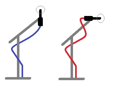

Guten Tag zusammen,
Ich habe seit einiger Zeit Probleme mit meinem Messmikrofon von DBX.
Der Bassbereich wird zu laut dargestellt und dadurch in der Korrektureinstellung der Bass zu leise eingestellt.
Ich habe zwei Aussagen über die Ausrichtung von Messmikros gelesen.
Ich sage hier nicht welche ich benutzt habe.
Ich würde gerne eure neutrale Meinung zur Ausrichtung hören. Senkrecht oder Waagrecht?
Gruß Faltac!

mein Beyerdynamik sagt, ich soll nach oben halten.

Mikro hoch, Daumen hoch.
Ach das ist ja interessant, ich hoffe, ich habe es nicht falsch gemacht als ich selber gemessen habe neulich.
Ich hab´ mal gelesen, man soll es senkrecht aber über Kopf hängen also um 180 Grad gedreht wie in der in blau gezeigten Variante also nach unten zeigend, wegen irgendwelcher Druckstaus (oder so ähnlich) wenn ich mich richtig an das Stichwort erinnere, und ob das bei einer wirklich ganz echten Kugel wirklich einen riesen Unterschied macht, theoretisch sollte es keinen geben, ob senkrecht, senkrecht verkehrt herum senkrecht oder waagerecht, aber praktisch wohl doch irgendwie. Aber normal wird in Abbildungen und Beipackzetteln immer die Blaue Variante also Mikro nach oben, wie auch in der Abbildung mit dem blauen Kabel zu sehen, gezeigt. Weshalb ich das auch so gehandhabt habe. Bei meinen stand gar nichts dabei.

Ich habe das darum So neutral geschrieben weil ich anfangs immer in der roten Postition von der Abhörbostition in Richtung der Monitore aufgestellt habe.
Ich habe dann auch gelesen dass ich am besten in der bauen also senkrechten Position messen soll.

ich behaupte senkrechte aufstellung (blau). begründung hier:

Senkrecht nach oben.
So steht es auch in Benders' REW-Workshop,sowie in 2 weiteren Büchern die ich gelesen habe.
Das ist genau der Punkt,
in der Carma-Anleitung seht ganz klar "nach vorne gerichtet"
